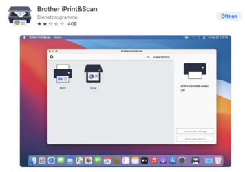

Hast du Brother iPrint&Scan installiert? (siehe im Appstore)
Damit nutze ich meine Brotherdrucker schon lange und funktioniert problemlos.
