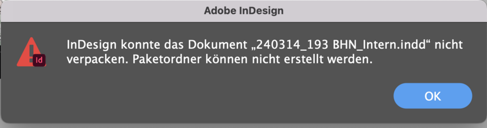

Wir haben einen Windows Fileserver, auf dem Samba Freigaben erstellt wurden.
Leider haben wir mit allen Mac Clients das Phänomen, dass Probleme beim Abspeichern von Dateien auftreten. Ich habe diesbezüglich mal das Ereignisprotokoll des Servers überprüft und jede Menge zu diesem Thema gegoogled, allerdings leider noch keine Lösung finden können.
Wenn die Benutzer eine bereits auf dem Fileserver gespeicherte Datei speichern wollen, bzw. überspeichern erscheinen Fehlermeldungen wie z. B. diese:

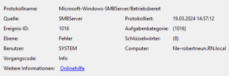

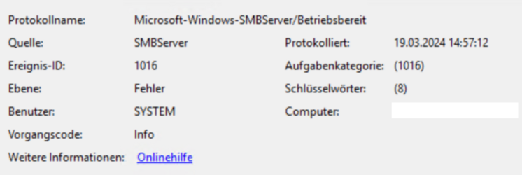

Am Fileserver zeigt es sich wie folgt:
"Reopen failed.
Client Name: \\192.168.75.83
Client Address: 192.168.75.83:63434
User Name: domain\jsmith
Session ID: 0x3000A4000281
Share Name: Shares
File Name: Files\dummied out\file.xlsx
Resume Key: {0f73a191-7575-11ed-8c54-e86f386eee76}
Status: Object Name not found. (0xC0000034)
RKF Status: STATUS_SUCCESS (0x0)
Durable: false
Resilient: false
Persistent: false
Reason: Reconnect durable file
Guidance:
The client attempted to reopen a continuously available handle, but the attempt failed. This typically indicates a problem with the network or underlying file being re-opened."
Fehler beim erneuten Öffnen.
Clientname: \\192.168.2.53
Clientadresse: 192.168.2.53:50044
Benutzername: domain\user
Sitzungs-ID: 0x1200000000031
Freigabename: Shares
Dateiname: Files\002-PROJEKTE\240314_193 BHN_Intern.indd
Fortsetzungsschlüssel: {00000000-0000-0000-0000-000000000000}
Status: Der Objektname wurde nicht gefunden. (0xC0000034)
RKF-Status: STATUS_SUCCESS (0x0)
Permanent: false
Stabil: false
Beständig: false
Grund: Reconnect durable file
Erläuterung:
Der Client hat versucht, ein fortlaufend verfügbares Handle erneut zu öffnen, aber der Versucht ist fehlgeschlagen. Dies ist in der Regel ein Hinweis auf ein Problem beim Netzwerk oder dass die zugrunde liegende Datei erneut geöffnet wird.
Könnt ihr mir bei dem Thema vielleicht weiterhelfen? Es scheint sich schon um ein Mac-spezifisches Problem zu handeln, da keiner unserer Windows Kunden solche Probleme hat.
