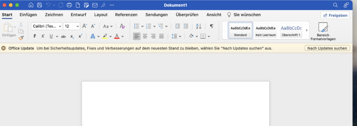

Hi zusammen!
Habe mir die Vollvers. Office 2021 gekauft und auf meinem Mac install. ohne Probleme).
Folgendes Problem - Unterhalb des Menübandes, kommt bei jedem Start der App die Einblendung, ein Update durchzuführen. Ich kann es nur wegklicken - die Updates wurden schon gemacht - es kommt immer wieder?
Kann man das abstellen?
Danke!

Für mich liest sich das nicht so, als ob ein Update durchgeführt werden soll. Sondern als Hinweis, dass man (regelmäßig) nach Aktualisierungen suchen soll. Hast du die autom. Aktualisierung deaktiviert? Bzw. was passiert, wenn du einfach das X drückst?

Welche Version genau von Office 2021 (16.x) kommt denn zum Einsatz? Wenn ich folgenden Artikel richtig verstehe, bekommen ältere Versionen von Office 2021 ab macOS Monterey keine Aktualisierungen mehr. Du benötigst für macOS Sonoma mind. Office 2021 in der Version 16.77.

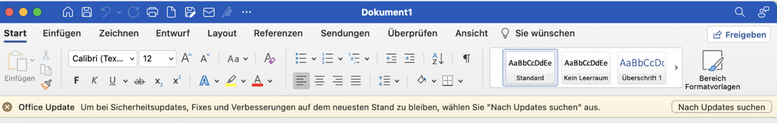

Die Updates wären mir noch eher egal, mir geht's drum dass mich dieser wiederkehrende Hinweis unterhalb des Menübandes aneiert.
Ich habe ja Updates nach der Install gemacht ...
Dier ständige Hinweis soll einfach weg, die Frage nur wie? 🤷‍♂️

Eine Lösung habe ich nicht parat. Und ich kann verstehen, dass das auf die Dauer nervig ist.
Wenn kein anderer Vorschlag kommt würde ich versuchen, manuell auf die aktuelle Version (16.80?) zu aktualisieren. Ggf. durch Deinstallation und Neuinstallation.

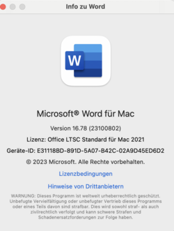

Ausgehend von deinem Bildschirmfoto in Beitrag #5 nutzt du die Version 16.78. Laut Microsoft ist im Dezember 2023 Version 16.80 erschienen. Und wie man hier nachlesen kann, wird deine spezielle LTSC (Long Time Support Channel) Version von Office 2021 noch bis Oktober 2026 von Microsoft unterstützt.
Wenn ich die Informationen von Microsoft richtig verstanden habe, so handelt es sich bei der LTSC um eine Version für Firmenkunden und nicht für Privatleute. Vermutlich hast du günstig eine Lizenz erworben und einen Volumenlizenzschlüssel erhalten. Diese Lizenzen sind eigentlich für Firmen gedacht, dessen IT die Rechner der Mitarbeiter mit Office ausstatten. Ob das bzgl. der Installation oder Aktualisierung für Privatleute mit irgendwelchen Einschränkungen verbunden ist, ist mir nicht bekannt.
Der erste Link in diesem Beitrag führt auch Verlinkungen zu Installationspaketen und Updatepaketen für Version 16.80 auf. Allerdings kann ich nicht beurteilen, ob diese mit deiner Lizenz kompatibel sind und wie sie genau installiert werden müssen.
Reaktionen: Mitglied 247060
