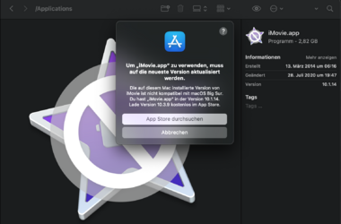

  • Die alte Version muss zuerst gelöscht bzw. deinstalliert werden, ansonsten kommt man nicht an die neuere, alte Version aus dem App-Store und man erhält die folgende nicht weiterführende Meldung:

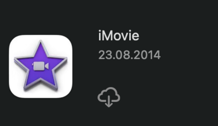

  • Ziel ist es somit im App-Store das Cloud-Symbol zum laden von bereits "gekaufter" Software zu erhalten, ansonsten steht da ja "Öffnen" (wenn man eben die alte Version noch drauf hat):

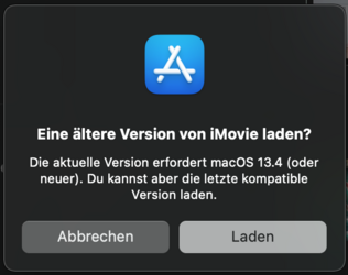

  • Dann erhält (z. B. unter Big Sure) die angesprochene Meldung zum laden einer "älteren Version" von iMovie

  • Die geladene Version die dann auch funktioniert ist die für mich (Big Sure) erwartete letzte funktionierende Version 10.3.5
