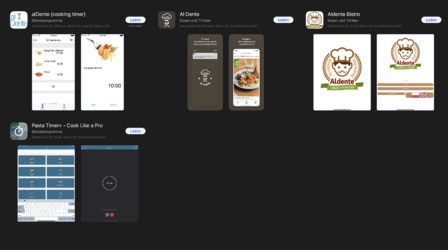

Ich schaue mir die App mal an. Sie erzwingt also quasi künstlich eine maximale Erhaltung der Batterie bis 80%. Kann das auf Dauer schädlich für den Akku sein ?
EDIT: also im Appstore ist sie nicht zu finden. Dann halt ausserhalb.
Ist das der offizielle Anbieter? Ich kann auf der Seite kein Kundenkonto erstellen. Wird die app mit einem Lizenzschlüssel ausgeliefert ?
