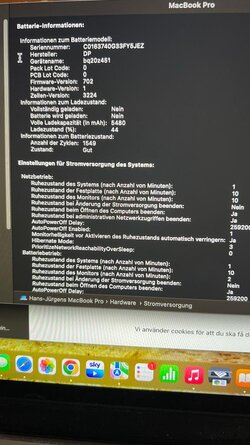

Danke für die Rückmeldungen .
Hier der Systembericht zum Akku
21.524
wie ich schrieb, Verdächtiger Nr. 1. 1549 Zyklen ist absolut viel. Vergiss die Interpretation "Gut", die da steht. Der Akku ist defekt und *muss* ausgetauscht werden.
Reaktionen: 928

Super , vielen herzlichen Dank für die Hilfe !!!!
Der Fehler ist auch da wenn der Mac am Stromnetz hängt. Bleibt ihr dann bei Fehler Akku ?
Macbeatnik
05.01.04
34.262
Ja, denn der Akku dient unter anderem auch dazu leistungsspitzen abzufedern, ist der defekt oder wird als solches angesehen, wird die Leistung reduzier um erst gar nicht auf den Akku als Puffer zurückgreifen zu müssen.
Keiner kann dir natürlich aus der Ferne die Gewähr geben, das es der Akku dafür verantwortlich ist, aber derartig hohe Zyklen legen das nahe.
Die Restkapazität des Akkus kannst du zum Beispiel mit coconut battery auslesen und sollte es ein Softwareproblem sein könnte ein etrecheck Bericht ( die kostenlose Version reicht)mit vollem Festplatten Zugriff ggf. verdächtige ausfindig machen.
