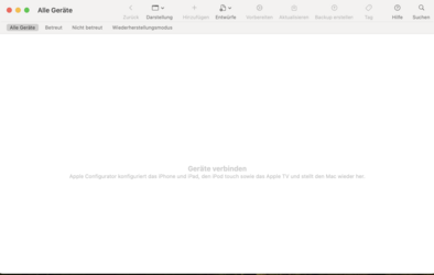

irgendwie komme ich mit dem Programm nicht ganz klar, der Macbook wurde nicht angezeigt, ich musste mir sogar eine externe FP mit Sonoma fertig machen, da ich es nicht direkt auf dem 16° haben will und das Programm zu installieren und zu benutzen, es unterstützt leider nur noch Sonoma , die ältere Version konnte ich nicht mehr finden, wird nur noch die neuste angeboten. Hier Screenshot, da sieht man, keine Festplatte, nichts :(
Habe es mit Thunderbolt Kabel und USB C ausprobiert, bei beiden ist es so, keine Verbindung.
Festplatten zeigt das Programm nicht an, nur angeschlossene Apple-Geräte. Bei der speziellen Mac-Baureihe, die Du hast, könnte das Programm auch nur das BridgeOS-Betriebssystem des T2-Sicherheitsprozessors neu installieren. Auf macOS hat das Programm in diesem Fall keinen Zugriff.

Hast du den von mir verlinkten Apple-Support-Artikel gelesen? Da steht eigentlich alles drin, was man wie machen muss. Da steht auch, dass ein USB-C-Kabel mit Unterstützung für Daten und Stromversorgung benötigt wird und Thunderbolt-Kabel nicht funktionieren. Ich habe das mit meinem Mac Studio mal mit dem bei meinem 2019er-MBP 16" mitgeliefertem Ladekabel gemacht, da der Studio schon mit Ventura geliefert wurde, ich aber noch Monterey brauchte.

ja, das habe ich gelesen und mich danach gerichtet, mit dem Thunderbolt war vorher, bevor ich es dann gelesen habe. Habe dann einen usb C Datenkabel genutzt. Jetzt ist der MBP beim einem hier vor Ort mit Mac Support, nur es ist kein Reparaturbetrieb für Hardware, deshalb weiß ich nicht, ob er es hinbekommt. Mal sehen, da er es gestern auch nicht hinbekommen hat, wo ich da war, dass er den heute aufmacht um Akku zu trennen. Dann hat er gesagt, dass ich wahrscheinlich zu oft die ganze Kombinationen gedruckt habe, dadurch kann einiges kaputt gehen, irgendwas mir eProms, hat er gesagt, das sind alles für mich doch spanische Dörfer.

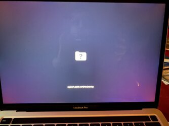

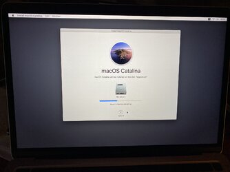

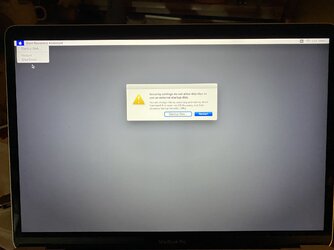

na ja, nur Lehrgeld gezahlt für nichts.
Warum nichts? Das Gerät lässt sich ja jetzt offenbar einschalten?
ich bin dank dem DFU-Modus, der sich wohl in dem Sonoma OS befindet
Nein, das ist eine Firmware-Funktion, die bei Apple T2-Prozessoren oder bei Apple-M-Prozessoren zur Verfügung steht. Wie gesagt kannst Du damit beim MacBook Pro 2020 nur das BridgeOS, also das Betriebssystem des T2-Prozessors wiederherstellen, sonst nichts.
darauf hin habe ich den startfähigem usb OSX mit Monterey reingesteckt, kam die Meldung von dem externen Stick
OK, dann ist der Mac in einem Zustand, in dem er auch dem Installations-Stick nicht traut. Wie gesagt müsstest Du dann erst im Startsicherheitsdienstprogramm die Hardware-Einstellung freischalten, dass von externen Geräten gestartet werden darf.
egal doch, die Wiederherstellung hat damit funktioniert
ja, ich konnte von keinem externen Medium starten und ja, ich habe es nun freigeschaltet, damit ich auch von extern starten kann
