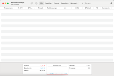

So sieht das jetzt grad aus. Alle Prozesse sind in der Darstellung aktiviert. Auch bei Speicher, Energie, Festplatte und Netzwerk steht nichts drin.

OK, dann liegt es nicht an einer gerade laufenden Prüfung.

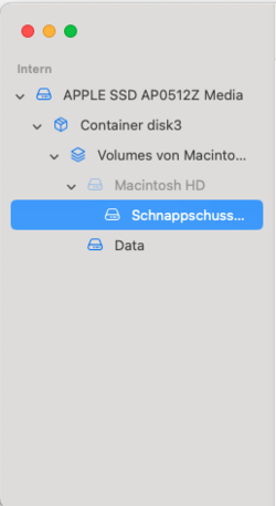

Im Festplattendienstprogramm ist nur die Interne SSD zu sehen.

OK, dann liegt ein Hardware-Problem vor: Anschlusskabel, Stromversorgung oder Festplatte selbst.

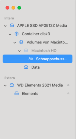

Ich habe mich schon wieder mit dem erkannt vertan... Die Festplatte wird mir nun im Finder um im Festplattendienstprogramm angezeigt.
Die Platte habe ich mit dem Mitgelieferten Kabel an ein USB C Dock angeschlossen und das hängt am USB C Anschluss vom MacBook.
Es ist eine WD Elements portable. Die habe ich 2022 gekauft.
