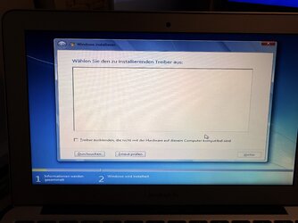

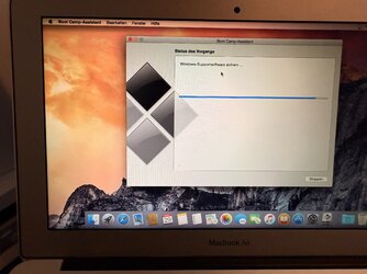

Danach hat er vorgeschlagen, Yosemite zu installieren, was er auch gemacht hat. Gerade bin ich dabei, Boot Camp laufen zu lassen:
Aber schon bleibt es hängen.. Windows will installieren, findet aber irgendwelche Treiber nicht. Ich habe den Stick von Boot Camp erstellen lassen. Da sollte doch alles drauf sein?! Ist es aber wohl nicht😕

Wir sind also an der üblichen Stufe Bootcamp. Das ist zickig, Man braucht passende Build (ISO).
Welches Win ISO hast Du?
de_windows_7_professional_with_sp1_x64_dvd_u_676919
Geladen von Winfuture
Boot Camp 5.1.4 ist da drauf. Kann es sein, so habe ich es durch suchen gerade gelesen, dassnur Boot Camp 4.X Windows 7 unterstützt, und Boot Camp ab 5.X nur > Windows 8?

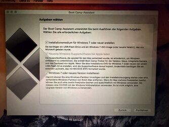

Ich versuche es gerade mit Windows 10 ein mal. Seltsam jedoch, dass im Boot Camp Win 7 steht:
Ich habe nur die 118GB gelöscht.
Das Volume "Macintosh HD" oder die Platte "Apple SSD…" ?
Das liegt an dem alten Betriebssystem. Für das Bootcamp in Yosemite gelten wieder ganz andere Regeln. Ob Apple diese alte Version von Bootcamp heute noch mit Downloads für diesen Mac unterstützt, ist fraglich.
