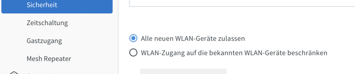

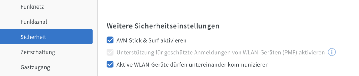

Wenn der Mac via WLAN verbunden ist: Kommunikation zwischen WLAN-Geräten im Netz in der FB erlaubt?

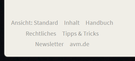

@tiny Versuche mal die "Paketbeschleunig" in der FB abzuschalten. Der Weg dahin ist schwierig: Unten links in der Ecke der Seitennavigation auf "Inhalt" klicken

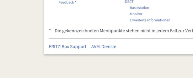

Dann auf der neuen Seite auf "FRITZ!Box Support"

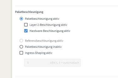

Und dann Paketbeschleunigung abschalten (inaktiv):
Hilft das? Achtung: Die Einstellung übersteht keinen Neustart der FB!

Danke @Scotch
Leider kein Erfolg.
Ich habe die Paketbeschleunigung wieder aktiviert.
