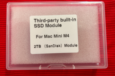

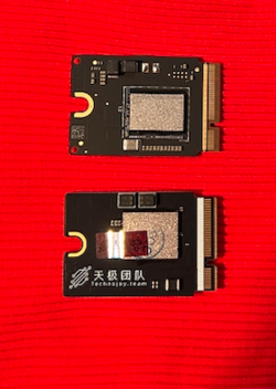

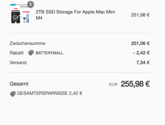

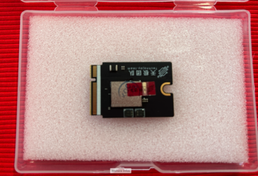

Der 2 TB Speicher heute mit DHL geliefert worden. Ich hab insgesamt um die 260 Euro via PP bezahlt. Dauer 18 Tage, keine zusätzlichen Kosten (Zoll/EuSt).

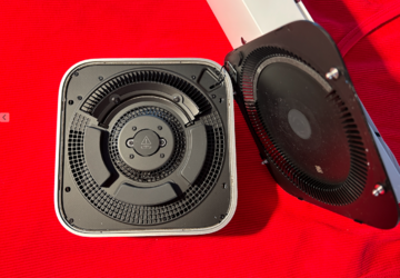

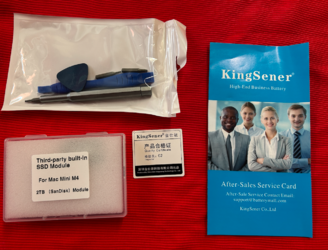

Ich hab mich im groben an die Anleitung von Michael gehalten, mit ein paar Abänderungen. Ua hab ich den Speicher auch wo anders bestellt, siehe oben.
Ich hab auf YT-Videos gesehen, dass die Unterseite im Bereich des Powerbuttons eingebrochen wurde und dass beim Abklemmen der Kabel die Stecker kaputt gehen können, dieses wollte ich vermeiden.
1. Das Öffnen hab ich etwas anders angegangen, wollte kein Metall verwenden. An der Frontseite mit Saugnapf den untern Deckel angehoben und dann mit einem blauen Plektren dann 1 cm zwischen Deckel und Gehäuse untergeschoben. Dann mit dem langen blauen Teil den Deckel Schritt für Schritt angehoben mit Zuhilfenahme des Saugnapfes. Ging problemlos, wenn man weiss wo die 4 eingekipsten Stellen in etwa plaziert sind.
2. Ich hab kein einziges Kabel abgeklemmt, geht auch so ohne Probleme. Die Gefahr, dass ein Stecker flöten geht, wollte ich nicht riskieren.
3. Die 3 mitgelieferten Bits ab in den Müll! Hätte beinahe bei der ersten 5er Torx-Schraube den Kopf rundgedreht. Dann meine guten Bits genutzt. Es werden ganz normale 3er, 5er und 8er Torx benötigt. Die ersten acht 5er Torxschrauben waren ziemlich fest gedreht. Also gute Bits besorgen und mit mäßigen bis starken Druck aufschrauben.
4. Beim Speichereinbau darauf achten, waagrecht diese herausziehen und einsetzen nicht angewinkelt wie bei PCs mit NVMe, ansonsten kann der Steckplatz kaputt gehen und das wäre dann ein Totalschaden der Platine.
Insgesamt hatte ich etwa 1 h für den Hardwareumbau benötigt und die DFU-Sache dann nochmal so lange. Würde das ganze mit Schwierigkeitslevel 2 von 5 beurteilen. Ich meine der Umbau meines alten Mac Mini mit Intel i7 war damals einfacher. Der M4 ist ziemlich filigran.
Benchmarktest hab ich noch mit Blackmagic Disk Speed Test gestartet. Die 2 TB ist merklich schneller als die originale 256 GB von Apple.
Das wars vorerst, werde die SSD die nächsten Tag noch etwas testen.
Fortsetzung folgt ...
