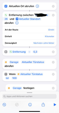

Hallo Zusammen,
ich möchte mir einen Kurzbefehl auf der Actiontaste der Ultra anlegen.
Er soll:
Standort abrufen, wenn Standort zu Hause, dann:
Wenn Garage geschlossen —> öffnen
Wenn Garage offen —> schließen
Ich bekomme nur das eine hin (also entweder öffnen, oder schließen).
Vielleicht hat Jemand einen Tipp, wie ich das machen kann?!

Die gängigen Methoden für den Standortberechnung sind:
  • man nutzt das verbundene WLAN als Indikator. Wenn WLAN Name = WLAN Name von zu Hause , dann ist man zu Hause.
  • Man berechnet die Distanz zwischen den aktuellen Standort mit der Heimadresse um mögliche Ungenauigkeiten auszugleichen, gerade weil die Standortsuche auf höchster Genauigkeit recht lange braucht. Wenn die Distanz kleiner x Meter ist, dann ist man zu Hause.
Ansonsten kann man auch einen Vergleich der Straße machen. Man holt sich die Straße aus der Standortvariable und überprüft dann ob diese mit dem gewünschte Straßennamen + Nr. identisch ist.
17.044
Aber auch darum ging es ja nicht. Mit dem Standort das funktioniert. Es geht darum, wie oben beschrieben.
Reaktionen: ottomane
MobilPhunk
Allington Pepping
06.11.22
195
Wenn du meinst, dass es so passt.
Meiner Meinung nach wird die gewünschte Anfangsbedingung "Wenn Standort zu Hause" so wie es erstellt wurde nicht erfüllt.
Die Wenn Bedingung immer wahr ist sobald die Standort Aktion ein Ergebnis zurückgibt und das muss nicht zwingend "zu Hause" sein, sondern kann auch beim versehentlichen Betätigen unterwegs passieren. So wie geschrieben ist es lediglich "Wenn irgendeine Adresse gefunden wurde, dann mach was mit der Garage", deshalb der Hinweis.
Also willst du nur wissen wie man Standort und öffnen/schließen verknüpft?
Das müsste gehen indem man einfach noch mal eine zusätzliche Wenn Abfrage reinpackt.
  • Wenn Standort Bedingung wahr
    • Status Garagentor abfragen (z.B. mit "den status von... abrufen")
    • Wenn Garagentor Status = Offen
      • Gerät steuern: Garage schließen
    • Sonst
      • Gerät steuern: Garage Öffnen
    • Wenn beenden (Garagentor)
  • Wenn beenden (Standort)
Ansonsten verstehe ich das Problem eventuell tatsächlich komplett falsch..

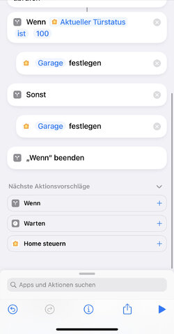

17.044
Ich stehe einfach vor dem Problem, die Automation zu bauen.
Bei aktueller Türstatus steht z.B. weder offen noch geschlossen, sondern ein Wert (denke 100 = offen?)
Auch bei der Entfernung. Einheit ist Kilometer. Dann wäre 0,3 ja 300m, oder?
