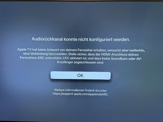

ich möchte übergangsweise alle meine Geräte mit meinen Homepods verbinden. Dazu habe ich meinen LG G2 mit dem earc-fähigen HDMI Anschluss meines AVs verbunden, vom AV gehen HDMI Verbindungen zu Apple TV (neueste Generation), Playstation 5 und Sky Q Receiver. Eine Aktivierung von earc beim Apple TV schlägt fehl, siehe Anhang. Alle Einstellungen wurden bei TV und AV vorgenommen.
Das müsste doch eigentlich gehen?

Hast du Apple TV mal an einem anderen HDMI probiert. Es müsste auch einen geben mit ARC.

Was für Geräte hast du genau, bitte alle Geräte aufzählen, AVR fehlt.
Ob das so wie du es haben möchtest oder auch nicht funktioniert, kann ich dir zwar so nicht sagen, da wir keine HomePods haben, aber es ist bekannt das eARC unabhängig vom Hersteller Probleme machen kann, das es mit eARC immer wieder mal Probleme gibt, kann man zum Beispiel im HIFI Forum immer wieder mal nachlesen, versuche es erst mal nur mit ARC. 🙂
Und das kann eventuell auch das Problem sein, ich habe das mal rauskopiert.
CEC aktiviert ist, und dass keine Soundbars oder AV-Empfänger angeschlossen sind.
Ich gehe davon aus das ein AV-Empfänger ein AVR ist.
Und wie gesagt ob das so funktioniert wie du das haben möchtest, kann ich dir nicht sagen, da wir keine HomePods haben.

Gelesen hast du, was auf der Fehlermeldung steht? An den TV anschließen, nicht an den Receiver. Dann sollte es auch klappen (zumindest bei mir gehts dann problemlos)

Earc und Apple TV bzw Samsung und Lg geht einfach nicht. Nimm nur arc und verzichte auf earc.
Sobald ich bei meinem Samsung das earc aktiviere spinnt der komplette Sound via denon bzw Apple TV.
