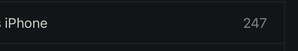

Hier die Anfragen meines iPhones in den letzten 30 (!) Minuten…
Das sind also in meinem Fall schlappe 8,23 Anfragen pro Minute….
In den letzten 24 Stunden hatte mein iPhone 11877 Anfragen. Das sind wieder runtergerechnet auf die Minute 8,24 Anfragen/Minute. Keine Ahnung, was dein iPhone treibt, aber normal ist das wohl nicht….
Nur mal zur Verdeutlichung:
ALLE Geräte in meinem Haushalt (und das sind nicht wenige) haben in den letzen 24 Stunden 84606 Anfragen produziert. Das sind pro Minute 58,75 Anfragen…
