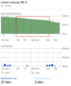

Bei meinem iPhone 11 ist es auch ab und zu so, daß die Entladekurve so steil nach unten geht. Normalerweise läuft dann irgendein Programm Amok. Alle zu beenden hilft dann, da ich bisher nicht herausfinden konnte welches es wirklich ist. Es ist jedenfalls keines von denen, daß mit viel Aktivität oder Batterienutzung unten in der Liste angegeben ist.
Was auch noch für mehr Stromverbrauch sorgt, ist z.B. eine Apple Uhr. Seit ich die habe, ist nachts wenn nichts gebraucht wird 100% Aktivität durch "Wo ist?". Bei Batterienutzung steht zwar nichts, aber der Balken geht stetig nach unten.
Hier in dem roten Bereich ist nur "Wo ist?" aktiv gewesen, aber die Kurve ist so wie ich sie erwarten würde schön flach:

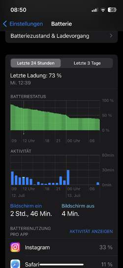

Danke für deine Rückmeldung. Unter meinem dritten Screenshot werden die Apps angezeigt, die den Akku verbrauchen. Ich habe dir einen Screenshot angehängt.
Das Gerät neugestartet habe ich bereits, leider ohne Verbesserung des Akkuverbrauchs.
Zurückgesetzt habe ich das Gerät noch nicht. Du klingst so, als wenn das Phänomen bekannt wäre. Hilft das Zurücksetzen?
Ich lade das Gerät in der Regel bis ca. 80% und versuche es dann bei 20% wieder zu laden, um den Akku zu schonen. Apple empfiehlt dieses Vorgehen ja.
Beende mal Instagram, wenn du es gerade nicht verwendest. 30% sind dafür definitiv zu viel. (Außer du machst nichts anderes als den ganzen Tag in Instagram zu sein)
Bzw. nachdem du das Gerät jetzt resettet hast; Wenn so etwas noch mal vorkommt, dann beende als erstes die Stromfresser, wenn sie nicht gebraucht werden. Es kann immer mal sein, dass eine App mal durchdreht.

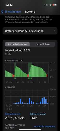

So, ein abschließendes Update:
Ich habe das Gerät mit einer 5 minütigen Zwischenladung (hab es kurz am Rechner angeschlossen), das letzte mal vor 1 1/2 Tagen auf 95% geladen. Jetzt gerade hat das Gerät immer noch einen Ladestatus von 35%, also viel besser als vor dem Zurücksetzen. Wie man auf den angehängten Bildern erkennen kann, findet das Entladen des Akkus nun deutlich gleichmäßiger statt.
Die Lösung war wirklich, das Gerät einmal komplett zurückzusetzen. Meine Vermutung dahingehend ist es, da ich vor 4 Monaten von einem 4 Jahre alten iPhone 8 gekommen bin, welches mit der Zeit ganz schön "vermüllt" war und ich alle Daten 1zu1 auf mein neues Gerät überspielt habe, dass irgendwelche Einstellungen übernommen wurden, die meinem neuen iPhone Mini 13 nicht gut getan haben. Oder aber, da mein Vorgängergerät so alt war, dass veraltetet Einstellungen dazu geführt haben, dass der Akku so schnell entladen wurde.
Jetzt scheint alles wieder gut, ich bin happy und wünsche euch noch eine schöne Restwoche.
Beste Dank!
