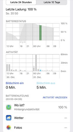

Moin Leute!
Seit 16.1. zieht die „Wo ist“ App kontinuierlich Akku.
Über Nacht über 20%.
Das war vor dem Update definitiv nicht so.
Hat jemand eine Lösung dafür?

Zwischen drei und vier und hat Wo ist 100% Akku verbraucht. Circa 5 min. Das hat nicht viel mit den 20% Gesamtverlust zu tun.
Wo sind denn dann die 20% hin?
Vor dem Update hat das Telefon pro Nacht höchstens 3% verbraucht.
Und „Wo ist“ ist vorher in der Anzeige der Batterielaufzeit nicht aufgetaucht.
Irgendwas zieht Nachts meinen Akku leer.

Dann schau mal zwei Balken links. Da warst du fast 1 Stunde am iPhone aktiv. Schau mal da, welche Apps Akku ziehen.
Ja da war ich aktiv.
Als ich es zum Schlafen weggelegt habe, hatte ich noch 93%.
Heute nach dem Aufstehen noch 73%.
Und ich frage mich, was Nachts 20% Akku verbraucht.
Es ist erst seit 16.1. oder die Ursache ist irgendein Airtag.
Es war vorher definitiv nicht so.

Du bist nicht der einzige, der sich über einen hohe "Wo ist?"-Akkuverbrauch wundert. Bei einem iPhone 14 (Pro).
Aber man sollte sich dann auch die anderen Balken ansehen und in den Einstellungen von "Wo ist?" sicherheitshalber mal nachsehen, ob "Standort teilen" aktiviert ist. Vielleicht zieht das Akku? Bei mir ist es nicht eingeschaltet und ich habe überhaupt keine Hintergrundaktivität von "Wo ist?". Aber das ist nur eine reine Vermutung von mir, dass es vielleicht am "Standort teilen" liegt.
Lange Schreibe - kurzer Sinn: Schau dir auch die anderen Verbräuche der Nacht an.
Wie lange hast du das iPhone schon? Wenn erst vor kurzem, also vor ein paar Tagen erhalten, dann arbeitet das System im Hintergrund oft eine Weile. Das siehst du dann auch nicht in der Batterieanzeige.
Wo ist? taucht bei mir seit iOS 15.x unter Batterie auf. Keine Ahnung was das macht, denn meinen Standort teile ich definitiv nicht. Es wird auch immer nur prozentual die Hintergrundaktivität angezeigt, aber nie wie bei anderen Apps die Minuten, wenn man darauf tippt und die Anzeige von Prozent zu Minuten wechselt.
Ich kann/konnte das sowohl am iPhone 13 PM, XR, iPad Air und ehemaligen 12 PM beobachten.

Dein Wetter App Zugriff auf Ortungsdiensten immer eingestellt oder beim verwenden …?
Auf immer.
Sollte ich vielleicht auch einmal abstellen.

Ich habe meine Airtags mal neu verbunden.
Mal schauen was es bringt.
17.516
Aber auch daran liegt es nicht.
Ich habe Standort Teilen (muss man, wenn man ein Smart-Home nutzt so oder so, um Geofence Automationen laufen zu lassen), als auch Wetter auf Immer, und auch sonst alle Hintergrundsachen an, usw.
Es kann durchaus eine App sein, die nicht iOS 16 „kompatibel“ ist, oder was auch immer. Denn, wie schon mal gesagt: es ist ja kein generelles Problem.
