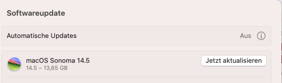

also ich habe lt. foto..updates augestellt, d.h. es dürfte ja nichts geupdatet werden...
bzw. muesste gefragt werden..
-programme zu updaten ist kein problem?
- bei systemupdates muss dann opencore patcher ausgeführt weden?
richtig so?

mir wird jetzt Somona angeboten..
wahrscheinlich würde ein update hier auf fehler laufen,oder?

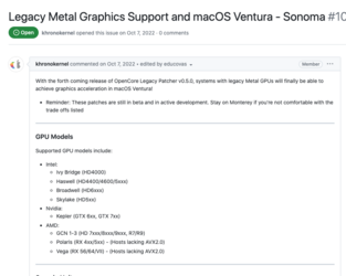

Über den Link suchst du deinen imac raus. Rechts dabon in den Bemerkungen findest Du den Verlinkten Artikel. Da die Grafikkarte im imac 2012 nicht Metal fähig ist, gibt es diverse Einschränkungen unter Ventura und Sonoma.
Soviel zu Deiner Frage
Reaktionen: saw

was kann man tun?ne grafikkarte kaufen\einbauen..?? Oder system jetzt so lassen???ich spiele nicht,nur internet\buero nutzung
u0679
09.11.12
7.654
Grafikkarte im imac wirst Du nicht gewechselt bekommen. Ich würde den mac jetzt bei Ventura belassen, das bekommt ja noch Updates.

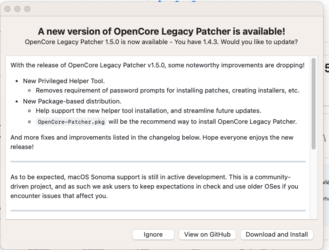

guten morgen, sollte ich updaten bzw. installieren?geht um die neue opencore patcher version...
oder ignorieren? vielen danl

Eine neue Version von OCLP kann man immer installieren. Dann werden auch die letzten macOS-Updates unterstützt.

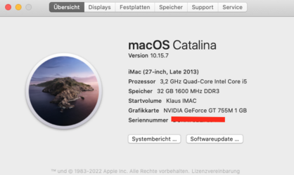

Ich hab da auch mal eine Frage:
IMAC 27" 2013, Catalina. würde gerne updaten
Beim Open Source Legacy patcher sagt er mit die NVida Grafikkarten GTX 7... werden supported, ich habe aber die GT7...
Problem?
Kann ich das machen, wenn ja, welches Betriebssystem sollte ich verwenden?

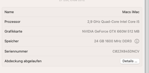

hallo, wenn ich jetzt auf Sonoma gehen moechte,
gibt es einschränkungen? IMAC 27" Ende 2012 mit SSD 1TB und 24GB Speicher DDR3,wie auch 2,9GHz Quad-Core Intel Core i5
danke

guten morgen, aber wie können die sich äussern? der mac wird als reiner internetrechner und selten für videos benutzt..kein gaming oder sowas...
was heisst denn "Metal fähige Grafikkarte"...das sagt mir nichts...Vielen Dank
helge
Holländischer Prinz
17.10.06
1.845
Anwendungen, die Metal als API einsetzen, laufen nicht mehr.
Haben sie ein OpenGL-fallback, dann funktionieren sie aber tatsächlich noch.
Als reiner Internet-Rechner wird so ein iMac sicherlich taugen. Mein 2008er MacBook Pro läuft wunderbar mit Sonoma von SSD mit 6 GiB

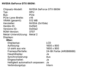

bei mir steht ja metal 2 unterstützung, reicht das nicht ?
