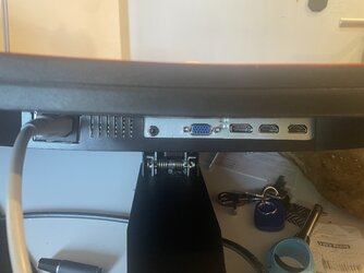

Also mein Bildschirm hat hie zumindest keinen Displayport-Eingang. Ich habe 2x HDMI und 1x VGA.
Einen Displayport auf HMDI habe ich aber ja noch da. Meinst Du man kann 2 Adapter in Reihe schalten ? USB-C-Displayport auf Displayport-HDMI.
Ich werde es einfach mal probieren. Also weitere Variante habe ich noch einen USB-C auf VGA gefunden.
Laut Handbuch stimmt das nicht. Dieser Bildschirm hat an Position 3 einen DisplayPort-Eingang der Version 1.2.
Und wenn das so ist, wird kein Adapter benötigt, sondern ein DisplayPort-Anschlusskabel mit einseitigem USB-C-Stecker.

Da ist doch ein DisplayPort Anschluss an Punkt 3 vorhanden. Perfekt!
