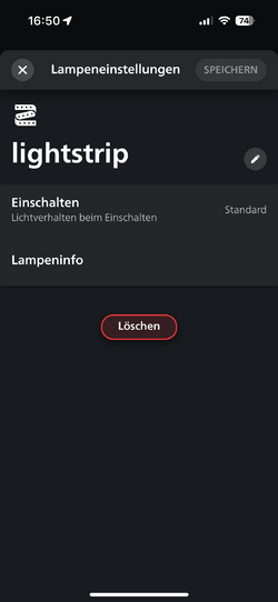

zu 1. Also die korrekte Vorgangsweise ist dann die: ich lösche alle Lampen und Geräte einzeln in der HUE noch vor dem zurücksetzen der Bridge:
zu 2. es ergibt sich aus 1., daß ich alle Lampen und Geräte neu in der Bridge anlerne und dann kann ich Diese in der Home App auch wieder sehen. Korrekt?
