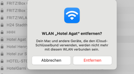

Darf ich da eine kleine Zwischenfrage stellen? Heißt das, dass wenn ich beispielsweise mit einem iPhone in ein Hotel-WLAN gehe und ich das beim Auschecken vergesse, zu ignorieren, ich später vom Mac aus (selbe Apple ID) dieses WLAN ignorieren kann, so dass es weg ist auf all meinen Geräten? Wird das wirklich alles gesyncht?
22.050
wenn Du den iCloud-Schlüsselbund verwendest, dann ja. Kannst Du ja einstellen.

Ich kenne es nur so, nachdem das WLAN ignoriert wurde, muss man zum neu verbinden, wieder den WLAN Schlüssel neu eingeben, der ist dann nicht mehr hinterlegt.
