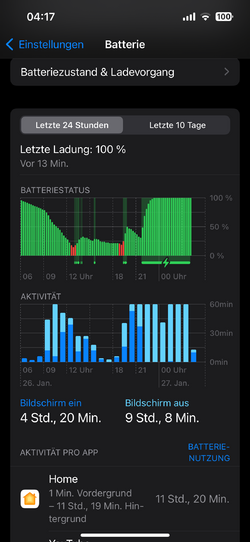

Ja sind sie, aber das passiert automatisch, also ich bestimme kein Gerät extra oder so. Glaube geht auch garnicht ohne, bzw. noch nicht gesehen das ich es ohne einstellen kann.
Was halt auch komisch ist, das es z.b gestern Nacht,kaum bis garnicht im Hintergrund lief. Und heute Nacht die ganze Zeit Aktiv war/ist. Ohne das ich irgendwas gemacht oder verändere.
Denke ich werde nicht drumherum kommen es wie oben beschrieben zu testen. IMG_0195.png

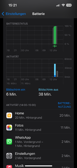

So heute alles gelöscht HomeKit mit Profil gelöscht, Zu Hause aus der App entfernt vorher jedes Gerät extra manuell noch gelöscht. iPhone und iPad zurückgesetzt und aus Backup wieder aufgespielt.
Und Home App läuft immer noch im Hintergrund….
2 Tage hatte ich das Problem nicht direkt nach dem Update auf IOS 17.4 ist es für ca. 48h weg gewesen. Da habe ich mich schon gefreut, tja zu früh leider.
