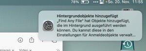

Nach fast jeder App die ich Installiere erscheint
dieser Banner:
gibt es eine Möglichkeit diesen zu Deaktivieren???

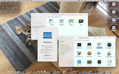

Fehlte eine 1 sollte 13.1 (22C5050e , Beta3) heißen:

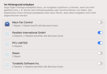

ich habe das Problem jetzt auch, nachdem ich auf Ventura gegangen bin. Allerdings meldet sich bei mir Steam, den ich schon vor über 6 Monaten deinstalliert habe. Der Eintrag "Steam" ist aber noch vorhanden in "Im Hintergrund erlauben". Mac bereits durchsucht nach "Steam", jedoch ohne Erfolg.
Reaktionen: alba63
Marcel Bresink
Filippas Apfel
28.05.04
8.882
Das weiß man nicht, denn die Anzeige ist oft fehlerhaft.
Es handelt sich um irgendeine Software, die über die Spieleplattform "Steam" vertrieben wurde und die neben dem sichtbaren Programm auch ein unsichtbares Programm enthält, um einen Dienst zu erbringen.
Man sieht außerdem, dass Du Objekte abgeschaltet hast. Das kann zu einigen technischen Problemen führen.
HJayS78
Granny Smith
21.03.09
17
Also für mich konnte ich jetzt diesen Steam-Eintrag lösen und es kommen auch keine Meldungen mehr. Ich musste in Windows über Parallels das Programm Steam deinstallieren und somit auch ein Spiel, was darüber lief. Der Eintrag ist bei "Im Hintergrund laden" nun weg. Es gab da wohl eine Verknüpfung von der Virtual Machine zu MacOS.
