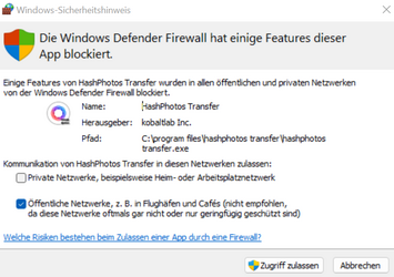

2) HashPhotoTransfer aus Windows deinstalliert und dann neu installiert. Dann kam diese Meldung:
Hier habe ich bei "Private Netzwerke" den Haken gesetzt, den "Zugriff zulassen" geklickt, und seit dem klappt es über "Komootfux".

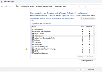

Leider muss ich nochmals auf das Problem mit "Hash-Photos" zurück kommen.
Ich bin nun auf Teneriffa und HashPhotos öffnet sich nicht.
Ich habe wieder alles deinstalliert, auch in den Firewall-Einstellungen den Eintrag HashPhotos gelöscht (siehe Foto1), PC runter und hochgefahren, HashPhoto-Transfer installiert, bei "Privat" einen Haken gesetzt und: nichts passiert.
Dann habe ich noch einmal die Firewall kontrolliert, dort sind 2 Haken drin, siehe Foto 2...
Was kann ich noch machen?
Mit allen anderen Programmen habe ich einen solchen Ärger nicht. Ist es nicht Sache des Anbieters, eine App zu programmieren, die sofort läuft, wie andere Apps das auch machen? Danke

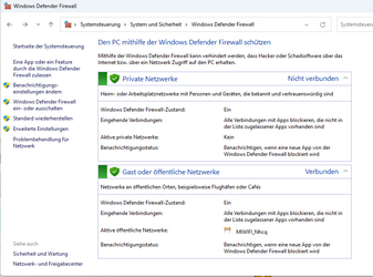

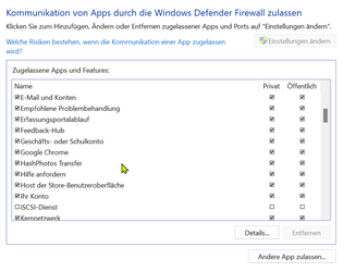

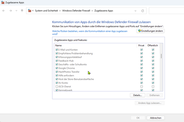

Mitglied 241204
Ich habe nun die Standardwerte für die Firewall zurück gesetzt und nun sieht es so aus, aber ich kann immer noch keine Verbindung mit der HashPhotos-App zwischen iPhone und meinem Windows-PC herstellen. Der Hersteller der App schrieb, dass Bonjour aktiv sein muss. Da ich iTunes installiert habe, müsste doch auch Bonjour aktiv sein, oder nicht? Jedenfalls kann ich mit einer anderen App problemlos zwischen den Geräten Dateien und Fotos hin und herschieben....
