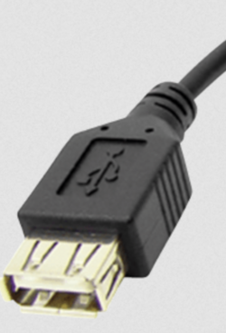

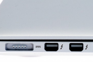

Sorry, ich finde es leider immer noch nicht. Ich bekomme vieles angeboten, aber nicht das was ich brauche.
Es ist ein Adapter mit diesen Anschlüssen. Jetzt nicht unbedingt in genau dieser Form. Aber mit den Anschlüssen.
Hier solls mit dem entsprechenden Stecker in einen der zwei Thunderbolt Anschlüssen rein

un hier möchte ich das vorhanden Gerät anschließen.
Ich habs nur so im Detail beschrieben um alle Missverständnisse auszuschließen.
das abgebildete Teil ist ein USB-Protokoll USB-Buchse (wahrscheinlich eine Kabelverlängerung, Obacht, die zulässige Kabellänge bei USB 3 Superspeed ist <3m und zwar unverlängert, mit zusätzlichen Verbindungen kann sich die Länge reduzieren).
Grundsätzlich ist das gezeigte Teil nicht zum Anschluss an einen Host gedacht (mit anderen Worten, um das anschließen zu können, müsste aus Deinem Macbook ein "männlicher" USB Typ-A-Stecker ragen. Das willst Du nicht. Du musst also eh ein passendes Kabel mit Typ-A-Stecker auf Typ-A-Buchse (die Du ja schon im Macbook hast) einsetzen.
Unabhängig vom Stecker, hier auch eine Protokollbetrachtung:
Der von @voyager genannte Thunderbolt2-auf-Thunderbolt3-Adapter ist zwar bidirektional und nutzt USB-C-Kabelverbindungen, tunnelt aber kein USB-Protokoll, sondern Thunderbolt. Du kannst dann ein Thunderbolt-Dock anschließen, was USB anbieten kann, das ist was anderes, da braucht es einen USB-Chip im Dock dafür. Der TB2-auf-TB3-Adapter taugt also hier nicht (alleine). TB3-Docks und der Adapter dürften neu bei um die 400 Euro liegen, halte ich auch für fraglich.
Wahrscheinlich reicht also ein normales USB-Kabel als Ersatz für das gezeigte mit dem richtigen Stecker für das nicht gezeigte Endgerät (oder ein Typ-A-Stecker auf Typ-A-Stecker-Kabel, um diese Verlängerungskabel zu adaptieren) für 5 Euro mit dem, was das Notebook bietet.
Marcel Bresink
Geflammter Kardinal
28.05.04
9.220
Bei der Suche nach einem Adapter von einem stinknormalen alten USB3 Typ 3 (Eingang) zu dem benötigten Thunderboltstecker um einige vorhandenen Geräte weiter anschließen zu können finde das benötigte leider nicht.
Du meinst USB 3 mit einem USB-A-Stecker.
Als "Adapterkabel" gibt es das nicht, weil das Thunderbolt-Protokoll nicht mit dem USB-Protokoll kompatibel ist. Was Du brauchst ist ein "Thunderbolt 2-Dock", also eine externe Anschlussbox, die intern so etwas Ähnliches wie die guten alten PCI-Anschlüsse für Steckkarten bereitstellt und dann quasi eine USB-3-Steckkarte dafür. Als steckbaren Bus braucht man das nur nicht wirklich, es gibt gängige Kombinationen (meistens USB, Ethernet, HDMI-Video, Audio), wo alles auch ohne Steckkarten bereits fertig bereitgestellt wird.
Thunderbolt 2 ist inzwischen allerdings so alt, dass man so etwas kaum noch neu bekommt. Du kannst aber im Internet nach gebrauchten Thunderbolt 2-Docks suchen, z.B. von Elgato ( https://www.e**y.de/itm/167444775702 )
