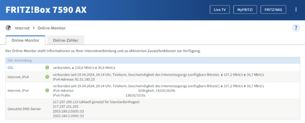

@User: Kannst Du bitte auch noch einen Screenshot der Fritzbox (über die IP) Oberfläche unter dem Punkt "Internet/Online-Monitor" machen (möglichst ohne Neustart/Neuverbinden seit den Bildern oben). Die IPv6-Daten sollte man nicht einfach so posten. Im Wesentlich geht es darum, ob Du die DNS-IPv6 von oben in der Fritzbox als IP der FB wiederfindest.

das scheint auch OK zu sein.

ich habe mal ein wenig gesucht und gefunden, dass bei manchen - woran das nun liegt, keine Ahnung, denn bisher hat die Fritzbox, die anderen hier einschlägigen Themen außen vor, als lokaler DNS gearbeitet, die für die Domain Punktbox geantwortet hat - die Fritzbox das eben nicht mehr tut, *obwohl* sie als lokaler DNS verwendet wird.
Vielleicht ist das Modell- und/oder firmwareversionabhängig. Meine antwortet noch drauf.
Man sollte jetzt verstehen, dass Punktbox eine valide externe Domain ist. Eigentlich kann man daher ausschließlich raten, diese Adresse in keinem Fall mehr zu verwenden. Darauf zu vertrauen, dass das schon immer der lokale Host ist, den man erreichen möchte, ist nicht sichergestellt und es wäre dämlich, dahin z.B. Credentials zu schicken. Verbockt hat das ziemlich klar AVM. Und dort sehe ich, URS hin oder her, jetzt eigentlich auch die Hauptverantwortung, etwas zu tun - wobei das so gründlich vermasselt ist, dass man sich schon fragen muss, ob das überhaupt geht, auch im Rahmen der wirtschaftlichen Möglichkeiten und der Implikationen für die Millionen Boxen ohne Updates, die noch im Feld sein werden. Vielleicht werden sie das anführen in der Diskussion wegen der Differenzen mit den Domainbrokern, aber wie gesagt, fritz.box ist schon lange nicht mehr nicht verfügbar für AVM und man hätte schon vor Ewigkeiten aktiv werden können.
