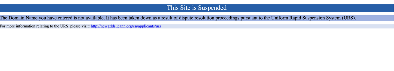

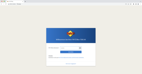

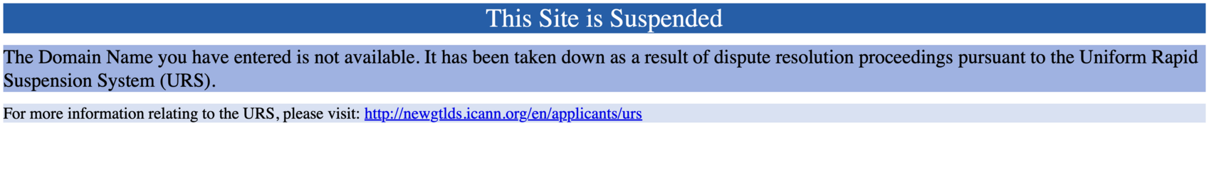

Alle System gerade neu gestartet und im Safari Fritz.Box aufgerufen. Ergebnis:
Safari:
Firefox:
Chrome:
7.542
Kann es sein, dass Safari, Firefox und Chrome unterschiedliche DNS verwenden? Die beiden erstgenannten gehen zu der Website, die ich verlinkt habe.

In deinem Artikel steht, dass die Seite nur angezeigt wird, wenn Fritz.Box aus dem Netz aufgerufen wird. Ist jedoch eine Fritz Box im System erreichbar schaltet sich die Anmeldeseite der Fritz Box auf. Warum die beiden Browser es dennoch anzeigen...keine Ahnung.
WLAN ist seit dem Neustart der ganze System nicht aktiv. Alles läuft gerade per LAN...
22.032

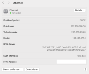

der Screenshot war sehr gut, das hat endlich Substanz. Da steht (und das hat mit der Domain zu tun, die schon angesprochen wurde), dass wegen URS (das ist die Reaktion auf die nur bösartig gemeinte Webseite, wonach die ausgeschaltet wurde) die Domain nicht erreichbar ist.
Das beweist im Umkehrschluss, dass in Deinem LAN DNS verstellt ist. Höchstwahrscheinlich verwendest Du nicht die IP der Fritzbox zur Namensauflösung. Du *musst* das geändert haben; der Default der Fritzbox ist, die eigene IP per DHCP für DNS zu annoncieren.
Die Screenshots machst Du unter Einstellungen/Netzwerk und dann sowohl auf die verkabelte wie auch die WLAN-Verbindung klicken. Da siehst Du dann schon die Infos.

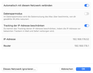

User
Westfälische Tiefblüte
26.11.08
1.062

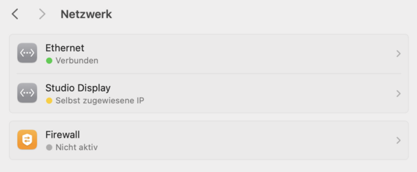

Können die Daten so im Netz bleiben oder muss ich was schwärzen?

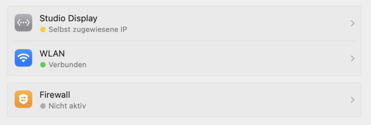

WLAN kommt jetzt...dafür schalte ich das LAN aus.
Unter WLAN:
Reaktionen: Wuchtbrumme
22.032
wir hatten jetzt schon häufiger festgestellt, dass macOS/iOS selbst die Namensauflösung beeinflussen nach Kriterien, die nicht immer nachvollziehbar sind. Inwieweit das mit Privacy und dem Thema Bürgerrechte vereinbar ist lasse ich mal offen.
Dazu kommt dann noch das Thema Caches.
ok, das sieht in der Tat normal aus (zumindest IPv4) und wenn IPv6-DNS (das sollte standardmäßig verwendet werden) auch ok ist würde es interessant :)
(Ich muss dann wohl Abbitte leisten - Entschuldige bitte, @User !)
schwärze bitte die IPv6-Adresse im ersten Bild ganz unten!
@User: Kannst Du bitte auch noch einen Screenshot der Fritzbox (über die IP) Oberfläche unter dem Punkt "Internet/Online-Monitor" machen (möglichst ohne Neustart/Neuverbinden seit den Bildern oben). Die IPv6-Daten sollte man nicht einfach so posten. Im Wesentlich geht es darum, ob Du die DNS-IPv6 von oben in der Fritzbox als IP der FB wiederfindest.
