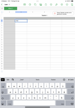

Es können einfach keine "Numbers" bzw. "Pages" oder PDF - Dateien gespeichert werden.
Zur Info zwei Hardcopy´s.
Nun gebe ich auf!!!

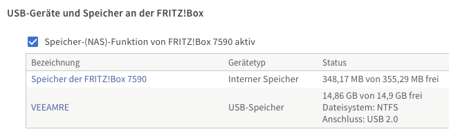

Am PC einen USB Stick mit NTFS Dateisystem versehen. Eine Textdatei mit Inhalt darauf kopiert.
Diesen Stick an die Fritz!box angeschlossen. Wurde sofort erkannt:
Den Zugriff per SMB eingeschaltet:
Dabei natürlich SMBv1 nicht aktiviert!

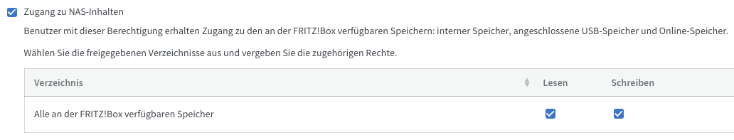

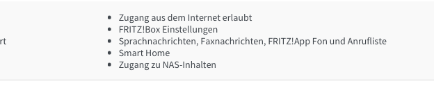

Dann dem Benutzer die Rechte für die NAS-Inhalte gegeben:
Den Zugang aus dem Internet natürlich nicht erlaubt.

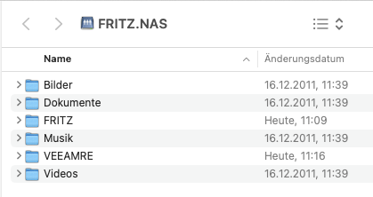

Am Mac einfach mit dem Server verbunden (Username/Passwort wie in der Fritz!Box eingetragen):
Schon erschein ein Fenster auf dem Mac:

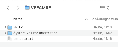

Im Ordner "VEEMRE" (so wie mein Stick heißt), sehe ich das:
Und was soll ich schreiben, ich habe durch einen Doppelklick die Textdatei geöffnet, verändert und dort gespeichert. Ich bekam nur eine Fehlermeldung, daß das Gerät keine Versionierung beherrscht.
Zu allem Überfluß habe ich auch noch Dateien vom Mac auf den Stick kopiert. Das funktioniert völlig problemlos.

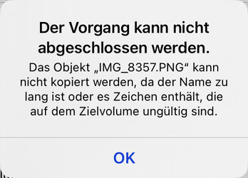

Jetzt habe ich von meinem iPhone in der Dateien App die SMB-Freigabe auch noch gemountet. Das sieht alles gleich aus. Per Teilen habe ich ein paar Bilder aus Fotos dorthin kopiert, was problemlos gelungen ist.
Was nicht funktioniert ist das Duplizieren von Dateien direkt auf der SMB Freigabe in der Dateien-App:
Es ist dann zwar eine Datei "IMG_8357 2.PNG" vorhanden, die ist aber 0 Bytes groß.

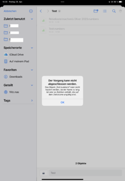

Der von Dir beschriebene Weg eine Datei auf der Fritzbox abzulegen funktioniert mit Punkt 4 leider nicht.
Ein Einfügen ist nicht möglich, aber dies ist sicherlich von Apple auch so gewollt.
Hier kommt es zu folgender Meldung:
Ich werde mich damit abfinden (müssen) und mir eine Alternative überlegen.
Vielen Dank noch einmal an alle Beteiligten.
Nein, das stimmt nicht. Du hast die Anleitung nicht befolgt. An der orangefarbenen Markierung kann man sehen, dass Du immer noch mit Pages arbeitest.
Du musst mit der App Dateien auf die Fritzbox zugreifen. Nur dann darfst Du schreiben.

Hallo Marcel Bresink,
vielleicht bin ich wirklich zu blöd !
Hier der Ablauf im einzelnen:

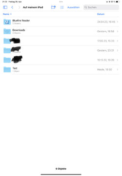

1. Ich habe auf meinem iPad unter Dateien den Ordner: „Test“
2. In diesem Ordner befindet sich die Datei: „Test.pages“
3. Über „Auswählen (rechts oben) wähle ich die Datei: „Test.pages“ aus
4. Nun wähle ich unten links „Teilen“ aus.
5. Dann wähle ich „Kopieren“ aus.
6. Anschließend gehe ich über die Ordnerauswahl oben links auf „geteilt“
7. Fritz.nas
8. Fritz.NAS
9. asmedia-ASM1153E-02 auswählen (Name meiner externen Festplatte, Partition 2
10. Ordner Test auf der Fritz.NAS auswählen
11. Klick auf den Bildschirm und „Einsetzen“ auswählen
12. Wieder die dargestellte Fehlermeldung
Was mach ich nur falsch ????

man kann doch auf dem iPad in der App: "Dateien" Ordner anlegen, in meinem Fall z.B. "Test".
Dort habe ich die Datei "Test.pages" gespeichert und versucht, mit dem von dir beschriebenen Weg, auf die Fritz.NAS zu kopieren.
