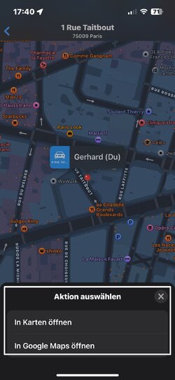

auf meinem Iphone13 neustes IOS Update, sind 4 Routenplaner Installiert. Siehe Hardcopy.
Als Standard App ist ja die Karten App von Apple eingerichtet. Man kann dann ja unter Teilen auch Google Maps auswählen.
Mir geht es um folgendes. Meine Frau hat mir Ihren Standort per WhatsApp zu geschickt, wo sie ist.
Wenn ich drauf Tippe geht Karten auf. Wenn ich auf Teilen tippe kann ich auch Goggle Maps aussuchen
und bekomme den Standort wo ich hin muss.(Siehe Anhang)

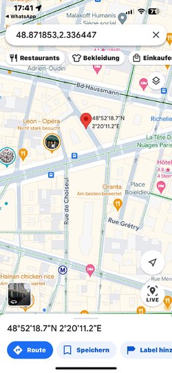

Ich möchte aber Guru Maps nutzen. Hier sind sehr viel kleinere Fußwege und Informationen vorhanden und ich kann die
Route auch besser anzeigen lassen.
Gibt es eine Möglichkeit, eine andere App als Karten zum Standard zu machen. Bzw kann man eine andere App in dieses Teilen Menu hinzufügen.
Es ist etwas umständlich, die Standortposition in die Zwischenablage zu kopieren und dann wie in Guru Maps einzufügen.

Da würde mich interessieren wie das funktioniert. Es handelt sich ja auf den Screenshot nicht um den iOS Teilen Systemdialog, sondern um eine Whatsapp-Lösung.
Mir wäre nur bekannt wie man für einen Standort das normale Teilen Menü aufrufen kann. Allerdings ist dort Guru Maps zumindest bei mir auch nicht als Eintrag hinterlegt und ich müsste mit einem Kurzbefehl o.ä. arbeiten.

Hallo, mich würde die Möglichkeit mit den Kurzbefehlen schon interessieren. Falls der Weg kürzer ist als meiner,
Ich mache das bis jetzt folgendermaßen. Ich drücke aufs Bild, wähle anschließend Kopieren aus und füge
das anschließend in Suchleiste von Guru Maps ein. Muss aber immer alles was vor den Koordinaten steht erst weglöschen.
Das zwar etwas umständlich aber funktioniert. Mit den Kurzbefehlen habe ich mich noch nicht befasst, Das wäre ja mal eine Gelegenheit, damit zu beginnen.

@MobilPhunk
Vielen Dank. Ich habe das heute getestet und es hat ganz hervorragend funktioniert. Genau so etwas habe ich gesucht.
Wenn wir unterwegs sind, setzt uns der Bus ab und dann wird diese Stelle abgemacht zum abholen. Hier sende ich dann den Standortort an mich.
Wenn ich zurück will berechnet Guru Maps die Route und wir können unseren Startpunkt schnell finden.
Das ist die Ideale Lösung.
