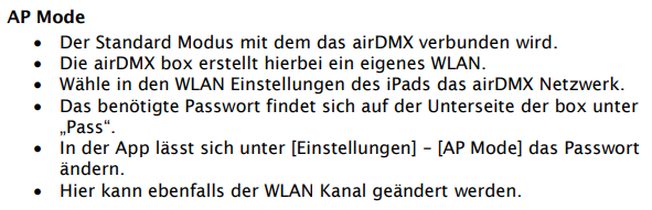

Ich habe jetzt nochmal alles gemacht, wie dtp es beschrieben hat. Ich bekomme keine Wlan Verbindung!!!
Ich habe ein IPad Pro 11 Zoll 4. Generation mit IOS 18.4.1
Ich habe den airdmx auf Arbeit mit einem IPad air verbunden und das ging sofort. Das Gerät selbst funktioniert also.
Wer hat noch eine Idee, wie ich das mit meinem privaten IPad in Gang bekomme.

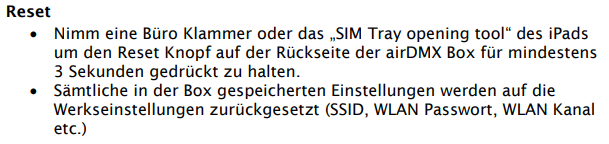

Du bist aber sicher, dass das WLAN korrekt am dmx zurückgesetzt wurde? Der Name müsste sich in einen generischen Namen geändert haben. Und Du müsstest das neue generische WLAN erst mal auswählen auf dem iPad in der Übersicht.

Ich habe die Reset-Taste wie beschrieben gedrückt und das airdmx hat neu gestartet. Allerdings stand dann in den Einstellungen - WLan das airdmx als Name wieder drin. Ich benutze das IPad und DMX zum 1. Mal und bin da völlig unerfahren. Vorher habe ich das mit einem Windows Laptop und einem Kabel von Stageline gemacht.
