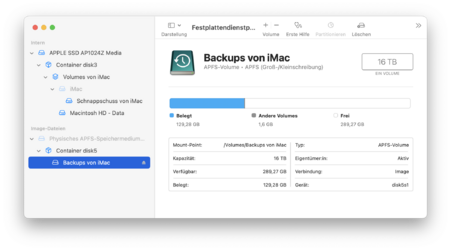

Wenn ich das "sparsebundle" mounte erscheint im Festplatten-Dienstprogramm folgendes wenn "alle Geräte einblenden" aktiviert ist:
Container disk5 = APFS Container
Physisches APFS-Speichermedium = disk4 Image externes physisches APFS-Speichermedium (Nicht aktiviert)
