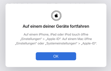

Ein anwendungsspezifisches PW konnte ich nicht anlegen.
Den Namen kann ich vergeben, nicht aber das PW.
Da kommt dann diese Meldung.... ja und dann?
Wie komme ich denn zu dem Passwort?
Früher ging übrigens das Pushsystem schon mal.
Wer oder was bringt mich weiter?
Update: ich habe weiter gesucht und wurde fündig.
Ich muss mich für ein app-spezifisches Kennwort bei Apple mit ID händisch anmelden.
Also alles eingeben und weder Fingersensor noch FaceId benutzen.
Gesagt, getan: nun konnte ich das Fritzpush-PW anfordern und das hat auch geklappt!
