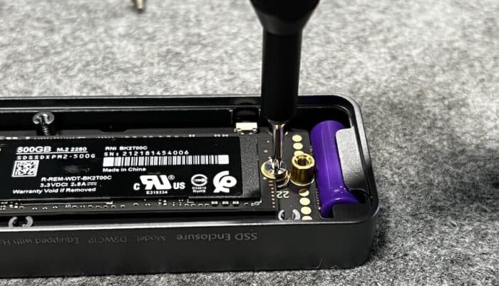

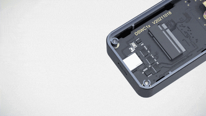

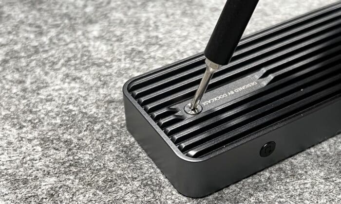

Die Montage der SSD - wir verwenden für diesen Test eine SanDisk Extreme PRO mit 500 GB Speicher - ist denkbar einfach. Das Gehäuse wird mit einer Schraube geöffnet und auch die SSD hält mit nur einer Schraube. Der Hersteller gibt an, dass SSDs mit einer maximalen Kapazität von 2TB verwendet werden können.

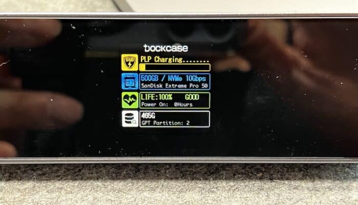

Also Deckel wieder drauf und an den Mac anschließen. Nach der Formatierung der SSD zeigt das eingebaute LC-Display die Werte der SSD an. Außerdem bietet es einen so genannten PLP an. PLP steht dabei für Power Loss Protection. Also einen Schutz vor Stromausfällen.
Während des Betriebs wird ein Kondensator aufgeladen und gibt dann genug Strom ab, damit nach dem Abziehen vom Mac noch die restlichen Daten geschrieben werden können. Hier stehen bis zu Neun Sekunden zur Verfügung.
Das Display kann außerdem noch den Zustand der SSD, die Anzahl und die Art der Partitionen sowie einige erweiterte Funktionen anzeigen. Außerdem lässt sich die Darstellung durch doppelklick auf den Button drehen. Ein Firmware-Update kann ebenfalls vorgenommen werden. Dieses steht laut Hersteller künftig regelmäßig auf https://www.dockcase.com/firmware-upgrade zur Verfügung. In der Beta-Phase allerdings noch nicht.

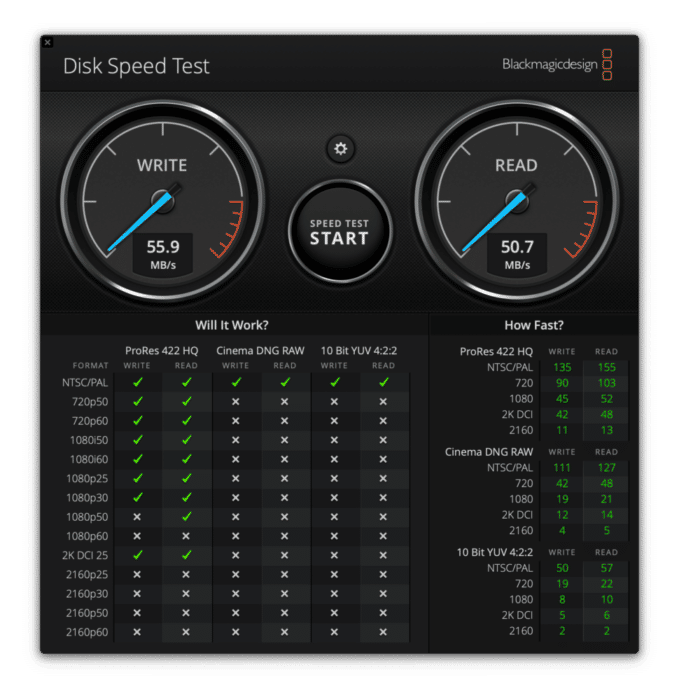

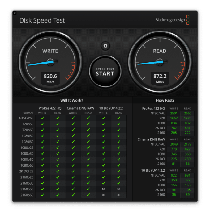

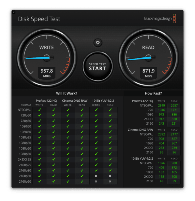

Der Hersteller gibt die erreichbare Übertragungsgeschwindigkeit mit dem 9,5 fachen einer mechanischen Platte an. Im Test zeigt sich dass eine Mechanische Platte (hier noch eine von LaCIE) auf maximal 55 MB/s kommt. Die SSD im Dockcase schaffte in der Spitze im lesenden Zugriff 958 MB/s. Eine baugleiche SSD von Western Digital in einem "NoName" Gehäuse von Amazon schaffte immerhin 821 MB/s.
Dockcase:
NoName-Case:
Mechanische HDD:
Gemessen haben wir diese Werte an einem Macbook pro M1 Max.

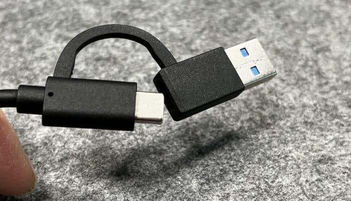

Das DOCKCASE - M.2 NVMe Smart SSD Enclosure ist ein hochwertiges Gehäuse für M2 SSDs. In der Version Space Grey passt es gut zum aktuellen Mac Book Pro. Durch seine gerippte Unterseite wird die Wärme der Platte gut abgeführt. Das Beiliegende Kabel ermöglicht die Nutzung an USB-A und USB-C ohne dass noch ein Adapter mitgenommen werden muss.

Hallo,habe gerade eine Dockcase (DSWC1P) bekommen. Nach anschliessen bleibt die leider dunkel.Keine Anzeige. Jetzt habe eine NVMe eingebaut und es bleibt weiter so wie am Anfang. Keine Anzeige. Im Festplattendienstprogramm wird es auch nicht erkannt.
Bobby4016
31.12.22
2
Problem gelöst. Es lag an den Kabel. Der USB Stecker ist nicht automatisch mit dem Kabel verbunden. Diese Zugentlastug ist irreführend. Einfach den kabel in die Rückseite von USB gesteckt und Alles funktioniert.Dank Michaels Fotos konnte es erkennen.DANKE und ein Frohes neues Jahr.
