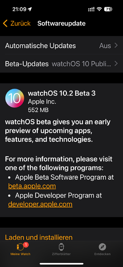

@gschoen57, als letzte Instanz, wenn alles nichts hilft, und selbst der Apple Support nicht helfen kann, würde ich es wohl mit einem Beta Update versuchen. In der Hoffnung das der Fehler gefixt ist. Aktuell gibt es die Beta 10.02 Beta 3IMG_9261.png

Ich werde das mal mit dem Beta Update versuchen.

Falls du die Beta installierst, berichte anschließend doch mal ob es was gebracht hat.
