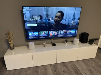

Moin zusammen!
Ich wollte von unserer bisherigen Soundbar zu einem Stereopaar Homepods 2. Generation wechseln, weil ich viel Gutes davon gehört habe.
Nach dem Wechsel mussten wir uns erstmal daran gewöhnen, dass das Klangbild bei TV/Filmen doch sehr anders ist - klar, es fehlt der mittige (Centertypische) Sound, gerade bei Dialogen. Geschenkt, daran gewöhnt man sich.
Allerdings ist es so, dass bei bestimmten Frequenzen bzw. Tönen viel zu viel Bass produziert wird, es entwickelt sich gerade ein Dröhnen
Da der HomePod keinen EQ hat, bin ich recht ratlos.
Gleiches Problem bei Musik: es gibt Alben, die richtig gut klingen und manche, die phasenweise kaum auszuhalten sind. Mal so als Beispiel: Sabaton's "Lion from the north". Unfassbar, wie dröhnig das in der Strophe ist...
Dabei hat selbst hifi.de dem Stereopaar wirklich gute Noten gegeben. Wo könnte mein Problem liegen? Mein Setting sehr auf dem Foto...
Vielen Dank im Voraus!

Unabhängig davon was nun „besser“ ist, die Soundbar stand auch auf dem Sideboard? Der HP dürfte im Vgl zu den meisten SB deutlich mehr Bass liefern und somit auch gänzlich anders (als erwartet) klingen, gerade beim TV. Filme kann ich nicht beurteilen. Was ist die Musikquelle? Apple? Wenn die Unterschiede im Klang so enorm sind, scheint es zunächst an den Daten selbst zu liegen. Da müsstest du mal verschiedene Wege und Quellen gg einander testen.

Ja, die Soundbar war auch auf dem Lowboard, mit externem Sub (rechts davon auf dem Boden).
Quelle ist der Apple TV 4K bzw. mein iPhone (Apple Music). M. E. kein Problem der Quelle...

vielleicht funktioniert der Schrank unter den HomePods als Resonzkörper. Hast du einen Möglichkeit mal die dir bekannten Songs so anzuhören, dass die HomePods anders stehen? Ich hab hier auch zwei Stück davon und bin eigentlich ganz zufrieden, allerdings stehen die HomePods bei mir auch auf zwei alten massiven Eichenstehlen. Die Nummer höre ich mir aber auch mal gleich an.

Tja, ich denke inzwischen, dass es hauptsächlich an der Raumakustik liegt.
Die Wände sind glatt verputzt und die Homepods strahlen halt rundum - deswegen war die Soundbar zuvor wohl besser. weil diese nur nach vorne (in Hörrichtung) abstrahlte.
Mit Positionsänderungen konnte ich nichts erreichen. Dünne Schaumstoffelemente unter die Homepods haben den Effekt des Dröhens sogar noch verstärkt.
Ich muss mich wohl von der Idee verabschieden und wieder eine Soundbar gehen. Die Sennheiser Ambeo Mini ist schon bestellt...

Ich hab heute nochmals den Song mit meinen Studiomonitoren ( Adam a 5) angehört, ich finde den Song richtig merkwürdig gemischt, das dröhnt bei mir immer und überall. Der HomePod misst sich erstmal in den Raum ein, der strahl nicht einfach wahrlos rundherum. Hör dir bitte mal andere Sachen an und sag dann mal, ob es immer noch so dröhnt.

Die HPs haben für TV einfach zu dünne Mitten und Höhen. Seltsamerweise sind sie für Musik mE gut geeignet. Da fehlt mir dann nichts. Was in der Tat einen Einfluss haben kann, ist die "Selbsteinmessung" und das daraus resultierende Ergebnis.
Recht hast du auch damit, dass deine SB primär den Raum vor dem TV mit genau den Mitten und Höhen versorgt hat und dein SW in der Ecke auf dem Boden stand. Das ist schon ein deutlich anderes Setup als 2 HPs als Stereo-Paar.
Ich weiß natürlich nicht, ob das dir als Filme-Fan (?) reicht, aber ein Vergleich mit 2 HPmini am TV wäre uU eine (zusätzliche) Alternative. Wenn es dann mehr Sound sein soll sollte es möglich sein, die 2 großen zusätzlich anzusteuern. Ok, dann immer noch nur Stereo aber vllt ist das was für dich, wenn du bei den HPs bleiben möchtest.

Wenn die Lautsprecher dröhnen kann das auch mit der Aufstellung zusammenhängen. Stell die z.B. testweise mal ein bisschen weiter nach vorne auf dem Board oder zumindest weiter nach außen, dass die neben dem Fernseher stehen. Dann ist ein bisschen mehr Abstand zu den senkrechten Flächen. Dadurch dass die HomePods den Sound in alle Richtungen abgeben, sollten die möglichst frei aufgestellt sein. Kannst auch mal testen die Lautsprecher auf eine weiche dämpfende Unterlage stellen, z.B. auf eine Gummi- oder Filzunterlage.

Tja, ich schließe das Kapitel jetzt wohl auch ab. Ich habe sogar versucht, die beiden HomePods zum Test mal auf Stühle *vor* dem Lowboard zu platzieren. Gleiches Problem.
Nette Dinger, aber nicht wirklich perfekt.
