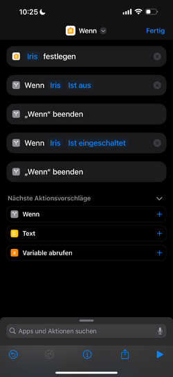

Folgendes habe ich eingestellt:
- Iris Festlegen (45%) > wenn Iris ist Aus
Danach müsste ich eigentlich dasselbe einstellen können, nur eben umgekehrt. Aber hier erhalte ich keine weitere Möglichkeit für „Iris festlegen“.
Ich habe scheinbar nicht genau verstanden wie das funktionieren soll. Alle Lampen und Geräte sind in Home integriert.

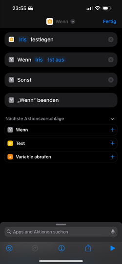

Bei Sonst jetzt Iris aus eintragen. Hat doch @BenSisko schon gesagt.
Ich kann „sonst“ aber nicht anklicken. Rechts habe ich lediglich das „x“ um „sonst“ zu löschen. Mehr kann ich dort nicht machen.
Edit: Ich bin unten auf „wenn“ hinzufügen gegangen. Hier wurde mir ein „wenn-ergebnis“ angezeigt. Erst als ich dort raufgeklickt habe, konnte ich auf „variable entfernen“ meine Lampe auswählen.
Wenn man sich damit nicht auskennt, ist das nicht sofort verständlich.
Ich habe ein Bild beigefügt. Sieht jetzt so aus, funktioniert aber weiterhin nicht mit einem Klick. Ich kann sie lediglich einschalten, aber nicht mehr ausschalten. Was ist also falsch eingestellt ?

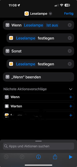

Ersetze "Leselampe" durch "Iris", dann klappt das so:
Erstes "Leselampe festlegen" nach "Wenn" auf "ein"
Zweites "Leselampe festlegen" nach "Sonst" auf "aus"

Das hat jetzt wunderbar funktioniert. Mein Problem war, dass ich die zweite Zeile mit dem Home Symbol nicht hinzufügen konnte. Dies ging erst, als ich denn unten das „Home“ Fenster hochgezogen haben. Dieses habe ich zuvor übersehen.

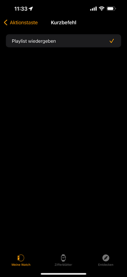

Jetzt stehe ich aber vor einem weiteren Problem. Meiner Apple Watch. Hier kann ich unter der Aktionstaste zwar Kurzbefehle auswählen, mir wird jedoch lediglich „playlist wiedergeben“ angezeigt.
Was genau mache ich jetzt falsch ?
