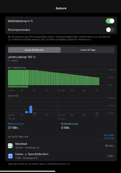

Hallo zusammen,
mein iPadPro 12“ 2. 4.Generation hat offenbar ein Problem seit iOS 16.4.1. Seit dem Update zieht es von allein den Akku innerhalb 12h von 100 auf 50% runter.
Apps sind keine neuen installiert und ich habe auch extra alle beendet, bevor ich das iPad vom Strom getrennt habe.
Komplett ausgeschaltet und neu eingeschaltet habe ich es, das Problem bleibt gleich.
Nur durch das schreiben hier im Forum hat es jetzt innerhalb 10 Minuten weitere 3% Akku verloren.
Hat jemand die gleiche Erfahrung gemacht? Weiß jemand, was helfen könnte?

Ich kann jedenfalls berichten, dass das Problem durch das „Zurücksetzen“ erledigt ist.
Der Akku hat heute Morgen 98%.
Also scheint es entweder eine spontane Selbstheilung des Akkus zu sein oder ein durch das Update blöd eingerichteter Prozess hat sich da die Leistung gezogen.
Etwas nervig, weil nun alle Einstellungen neu gemacht werden müssen, aber definitiv besser als neu aufzusetzen.
