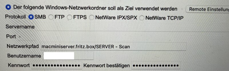

ich habe hier ein Problem, dass ich nicht in den Griff bekomme. Mit einem etwas älteren Laser Multifunktion Drucker / Scanner möchte ich gescannte Dokumente auf einem Mac mini (der als "Server" fungiert) Dokumente ablegen.
* Auf dem Mac mini existiert einer Ordner "Server - Scan" der im Netzwerk freigegeben ist.
* Mit allen anderen Mac Rechnern kann ich per SMB im Finder (mit Server verbinden) auf diesen Ordner zugreifen. Ebenso können alle Mac Rechner in diesem Order lesen, schreiben und löschen. Sprich - der Ordner ist also einwandfrei im Netz freigegeben. Man sieht ihn, man kann den Ordner auf anderen Macs einbinden und alle haben auch volle Berechtigung in diesem Ordner (getestet).
* Nun soll der Drucker / Scanner auch auf diesen freigegebenen Ordner zugreifen - in der er gescannte Dokumente dort einfach ablegt. Also bin ich auf die Druckerwebseite gegangen, habe mich als Admin angemeldet und dann im Menü Scannen / Ablage den Pfad des Mac mini Ordners eingegeben. Aber ich kann eingeben was ich will:
smb://macminiserver.fritz.box/Server - Scan
oder nur
Hier ein Screenshot der Drucker Admin Webseite:

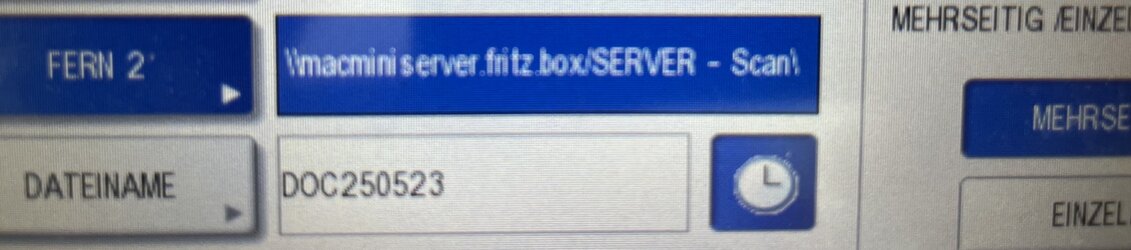

Aber egal was ich eingebe - auf der Konsole des Druckers - also auf dem LCD Display - sieht das Ganze dann so aus:
Der haut mir die Slash und Backslash komplett durcheinander - also nicht so, wie ich diese auf der Webseite eingegeben habe!

2) Aber zum eigentlichen Thema - wieso gebe ich in der Admin Webseite die "/ " alle richtig eine - aber auf dem LCD Display sind die dann durcheinander. So kann er den Pfad natürlich auf dem Mini niemals finden.

Bitte nimm die Leerzeichen aus der Freigabe, die sollten da nicht sein. Und der Aufruf im Drucker ist falsch; Du musst den Namen des „Servers“ unter Server eingeben und unter Netzwerkpfad kommt die relative Freigabe rein. Aber selbst dann muss die Namensauflösung funktionieren.

Mit SMB 1.0 und Mac kann ich dir nicht helfen, aber die Maske braucht vmtl. schlicht und einfach Windows-Syntax: Gib mal \\macminiserver.fritz.box\Server-Scan ein.
Negativ. Wenn Du SMB ausgewählt hast als Option, kann man den Server Namen in dem oberen Kasten nicht eingeben. Ist deaktiviert das Eingabefeld.
Auf die einfachsten Dinge kommt man nicht ... das hatte ich tatsächlich nicht ausprobiert. Mache ich morgen gleich mal als Test. Danke.
