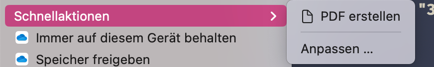

Ich kannte diese Funktion nicht mal, cool! Ich hab es jetzt mal mit 30 PDFs a 1,7-2 MB getestet, man sieht halt keinen Fortschritt. Nach einer Minute war es dann plötzlich da 🥲

Genau. Das hier ist bei mir da. Ich bin auf der aktuellsten Ventura Version. 1678444902404.png

@matzl: Genau diesen befehl habe ich immer verwendet. Der funktioniert jedoch nicht mehr: "Beim Ausführen der Aktion ist ein Problem aufgetreten." - Welches steht nicht dabei.

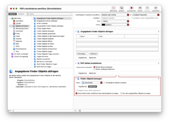

Hallo, ich habe eine Automator-Schnellaktion nach einer Youtube-Anleitung erstellt. So kann man aus dem Finder über eine schnellaktion mehrere pdfs kombinieren. Hier der Workflow: Start im Automator mit Neu / Schnellaktion. Die Datei liegt dann bei mir mit kryptischem Namen im Download-Ordner. Bildschirm­foto 2023-03-10 um 17.29.55.png

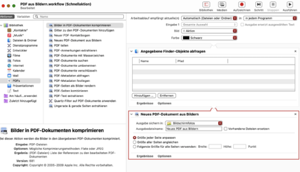

Und damit das ganze komplett ist, hier ein Workflow (als Schnellaktion), mit dem man Bilder in 1 pdf zusammenfügen kann. Bei mir landen das pdf dann im Ordner Bildschirmfotos.
