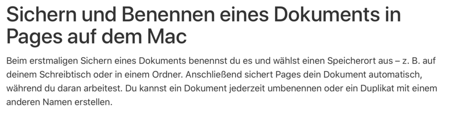

Ich habe bei Mac OS Ventura ein zweites Konto für meine Frau eingerichtet und da ist mir aufgefallen, dass z.B. bei Änderung eines Pages-Dokumentes, dieses nach dem Schließen automatisch die Änderung speichert - nun, ich finde das f. mich pers. praktisch.
Bei meinem Konto allerdings ist das nicht so, da kommt bei Änderung und schließen des Dok. immer die Abfrage ob ich diese Änderung sichern will?
Ich würde für mich die automatische Speicherung vorziehen - wie könnte ich das bitte ändern? Wo kann man das einstellen?
DANKE! 🤘
Laut Apple sollte es nach erstmaligem Speichern d. Dokumentes auto.-gespeichert werden.
Normalerweise muss das seit Mac OS X 10.7 in jedem Programm voreingestellt sein, sogar wenn das Dokument noch nie manuell gespeichert wurde und noch keinen Namen hat.
Wenn das in Deinem Benutzer-Account nicht so ist, musst Du die Funktion ausdrücklich abgeschaltet haben: "Systemeinstellungen > Schreibtisch & Dock > Fenster & Apps > Fragen, ob Änderungen beim Schließen von Dokumenten beibehalten werden sollen".
Außerdem sollte man je nach Geschmack die nachfolgende Option "Fenster beim Beenden einer App schließen" kontrollieren und eventuell verändern.

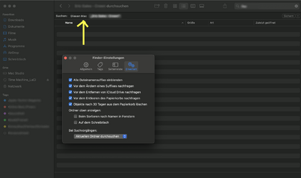

Habe ein Problem mit der Finder -Suche.
Im Finder ist unter "Erweitert" bei Suchvorgängen auf "Aktuellen Ordner durchsuchen" eingestellt. Aber der Finder sucht immer den ganzen Mac nicht den von mir gewählten Ordner?
Wo kann ich das bitte einstellen. 🙏
Marcel Bresink
Breuhahn
28.05.04
8.595
Wie kommst Du darauf? Im Bild sieht man, dass "Diesen Mac" ausgeschaltet ist und das ist ja auch in den Einstellungen so vorgegeben.
Mitglied 247060
Danke für's Feedback.
Wenn ich einen Ordner auswähle, und die Suche starte, wird nichts gefunden.
Auch wenn ich z.B. den Dokumenten-Ordner nach Dokumenten suche bleibt die Suche erfolglos - muss es dann im Ordner selber suchen.
Es wird nichts mehr gefunden?
Könnte es sein dass ich die Spotlight-Suche neu indizieren muss?
Passiert ist das Ganze, nachdem ich AdGuard nach Anweisung auf der Hersteller Webseite und deren Angaben - um es komplett weg zu bekommen - über das Terminal deinstalliert habe.
Sollte man so machen, wenn eine "normale" Deinstallation und Re-Installation nicht funktioniert.
Danke!
Habe jetzt mal Spotlight neu indiziert und die Findersuche funktioniert wieder. AdGuard auch wieder.

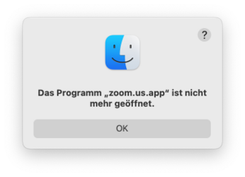

Habe heute plötzlich dies hier angezeigt bekommen und frage mich, warum das kommt und was das heißen soll?

Hatte ich heute auf meinem Büro-Rechner mit Win10 so ähnlich. Die Meldung ging nur eher in die Richtung, dass ich nicht angemeldet bleiben könnte oder so ähnlich. Meine Vermutung war da schon, dass das irgendwie serverseitig bei Zoom ausgelöst wurde. Ich konnte mich aber auch direkt wieder anmelden. 🤷‍♂️

Ich habe heute Zoom aktualisiert, danach trat das zweimal auf, wenn ich Zoom starten wollte. Deswegen wundert mich die Meldung ja: ich will Zoom starten und bekomme gesagt, dass es nicht mehr geöffnet ist? Na eben drum wollte ich's ja starten?!
Wozu sagt mir der Finder das? Ist das ein neues macOS "Feature"?

Ich würde den Kopf schütteln und es einfach de- und wieder reinstallieren.
Edit: Vorher vielleicht unter ForceQuit gucken, ob es dort auftaucht, oder im ActivityMonitor, ob da noch Zoom-Bestandteile laufen. Wenns da sauber aussieht, einmal neustarten.
Wenn das nicht klappt, dann neu installieren und ggf. sämtliche Programmbestandteile von Zoom löschen, also auch in /Library und in /User/Library

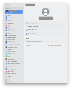

Hallöle,
ein Freund hat mit Ventura ein Problem, ich finde keine Lösung.
In den Systemeinstellungen fehlt der Bereich iCloud (mit den Optionen für iCloud Drive etc.) Sein Gerät wird dort auch nicht angezeigt, siehe den screenshot (Laden der Geräte fehlgeschlagen). WLAN ist aktiv und funktioniert auch ganz normal.
Unter iCloud.com findet man seine macBook jedoch ganz normal als hinzugefügtes Gerät.
Ich finde da Null Ansatzpunkt, welche Einstellung da verschoben ist, dass das dort in den Systemeinstellungen nicht angepasst werden kann. Wisst Ihr da was?
Danke Euch, lieben Gruß
Mure77
14.992
Den Mac mal runter gefahren? Sich noch mal von der Cloud ab und wieder angemeldet?
implied
Rheinischer Bohnapfel
06.07.08
2.454
Mac neu gestartet oder sicheren Systemstart noch nicht gemacht. Hatte aber heute im Bildungszentrum noch zwei iMac, bei denen das auch nicht angezeigt wurde - so ging ich davon aus, dass der Fehler unter Ventura doch öfter auftritt und es da vielleicht schon einen workflow für gibt.
