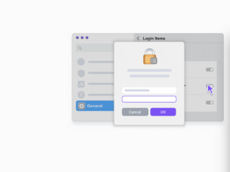

Guten Morgen Zusammen,
habe einen iMac 5K 27" aus 2020.
3,3 GHZ i5
AMD Radeon Pro 5300
32 GB Ram
Sonoma 14.2.1
Inzwischen die Logi Combo gegönnt und auch sehr zufrieden.
Allerdings startet die Logi Oprions+ App nicht vollständig.
Will anscheinend irgendwelche Berechtigungen was ich nicht nachvollziehen kann.
Entweder zu einfach gedacht oder zu viel vorausgesetzt oO
Hoffe auf eine Hilfe.

Die Options App+ will etwas mehr von Deinem Rechner mitbekommen.
Solltest Du die Berechtigungen nicht erteilen wollen, werden die App und Du keine Freunde!
Wenn das Bild zur Frage gehört, hat das nichts mit Berechtigungen zu tun, sondern nur mit der Bestätigung, dass macOS Komponenten des Programms auch im Hintergrund starten kann. Du solltest die Liste "Systemeinstellungen > Allgemein > Anmeldeobjekte > Im Hintergrund erlauben" kontrollieren.
Das hilft mir leider auch nicht weiter. Sobald ich das Programm starte kommt genau dieser Bildschirm. Das kann ich auch nicht wegklicken oder überspringen.
Das mag sein, aber das heißt, dass es in macOS ein Problem mit den Hintergrundobjekten gibt. Das hat mit der Logitech-Software nichts zu tun. Diese wird niemals starten, wenn sie von macOS wegen falscher Einstellungen daran gehindert wird.
Diese Funktion von macOS ist sehr unausgereift und funktioniert seit über einem Jahr nicht richtig.

Was deine Frage angeht, in den Einstellungen werden Logo options+, Logi bolt und der Logideamon aufgelistet und sind aktiviert.

Wenn diese Komponenten einzeln aufgeführt sind, könnte in der Tat ein Problem mit den Einstellungen für Hintergrundobjekte vorliegen. Normalerweise versucht macOS zu erkennen, zu welcher Software die Einträge gehören und diese unter dem Namen der jeweiligen Software (falls nicht ermittelbar, ersatzweise unter dem Namen des Software-Entwicklers) zusammenzufassen.
Du kannst versuchen, die komplette Liste zurückzusetzen. Danach könnten allerdings alle dort aufgeführten Software-Produkte noch einmal darum bitten, dass macOS ihnen eine Genehmigung erteilt.
1. Stelle sicher, dass Du als Administrator angemeldet bist und starte das Terminal.
2. Übertrage folgenden Befehl in das Terminal-Fenster und drücke am Ende die Eingabetaste:
sudo sfltool resetbtm
3. Starte den Computer neu. Es könnte sein, dass nach dem Anmelden einige Benachrichtigungen für angeblich hinzugefügte Hintergrundobjekte erscheinen. Du solltest die Liste in den Systemeinstellungen überprüfen.
Möglicherweise funktioniert der Start nun.

Guten Abend Zusammen,
zunächst mal vielen Dank an Marcel Bresink und AndaleR.
Ich war wirklich kurz davor mein gutes Elternhaus zu vergessen, da es auf einem anderen Benutzer einwandfrei funktioniert hat nur eben nicht auf dem "wichtigen".
Spaßeshalber habe ich in den Einstellungen => Anmeldeoptionen einfach mal die Berechtigung weggenommen, wieder aktiviert und mir einen Schluck Stresskaffee gegönnt....Tataaaaaaaaa.....und schwupp ploppte das Einrichtungsfenster von Logitech auf oO.
Long story short, es funktioniert nun und ich bin happy.
