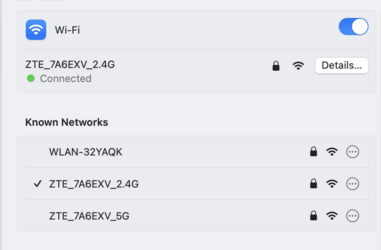

Na ja, WLAN heißt, daß ich in WLAN komme. ZTE ist der neue Router, WLAN32 ist der alte.

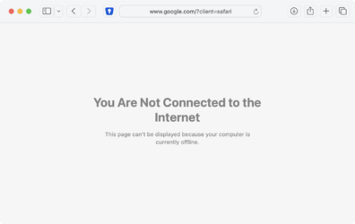

Und dann gibt es keine Verbindung ins Internet:
Diese Safari-Meldungen sind oft falsch. Der grüne Punkt in den Systemeinstellungen bestätigt eigentlich, dass eine Internet-Verbindung besteht, sonst wäre der Punkt gelb.
Möglicherweise ist eine Safari-Erweiterung / Sicherheits-Software / VPN-Konfiguration / spezielle DNS- oder Proxy-Einstellung eingerichtet, die Safari den Zugriff auf Google oder auf alle Seiten sperrt.
