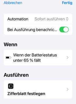

Apple hat das Ganze ja eh soooo einfach und Kundinnenfreundlich gestaltet (*Ironie off*):
Automation
rechts oben +
runterscrollen bis Batteriestatus
Schieberegler anwenden
Haken bei sofort ausführen
in das graue Feld "neue leere Automation" klicken
unten in die Suche "zifferblatt festlegen"
das zifferblatt auswählen (mußt Du vorher in der watch schon konfiguriert haben. Ich habe das als X-large Zifferblatt angelegt:
fertig

Du mußt eine "Automation" am iPhone erstellen. Ich denke Du hast einen Kurzbefehl erstellt. Schau Dir noch einmal meine Anweisungen an.
Das Zifferblatt X-large muß dann permanent auf der watch sein. Im Auslösefall wird Dir dieses Zifferblatt dann angezeigt, weil Du ja jetzt die Automation am iPhone erstellt hast.

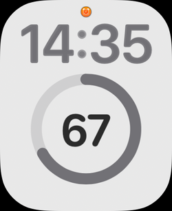

Bei meinem screenshot oben habe ich das Zifferblatt händisch aufgerufen,. Und es zeigt den aktuellen Akkustand an.

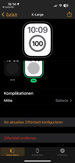

Apple watch App am iPhone. Konfig des Zifferblattes:
Ich habe bei mir in der Automation eingestellt, daß dieses Zifferblatt auf der watch angezeigt wird, wenn der Akku auf unter 30% fällt. Da bin ich dann vorgewarnt. Mehr geht nicht.
