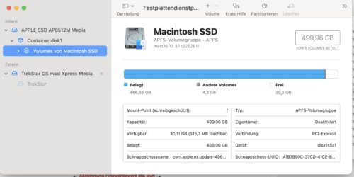

Hallo, meine Festplatte hat angezeigt, dass sie zu voll ist. Daraufhin habe ich alle Filme und eine riesigen Ordner gelöscht, den Papierkorb geleert und einen Neustart gemacht. Die Festplatte ist genauso voll wie vorher. Ich habe hier gelesen, dass das evtl (oder auch nicht?) mit Time Machine zusammen hängen kann. Diese externe Festplatte ist gerade kaputt gegangen ("kann noch abgerufen aber nichts mehr gespeichert werden") und es dauert noch ein bisschen, bis ich mir eine neue kaufen kann.
Woran liegt es, dass der Platz nicht frei wird?

Deine Festplatte hat ein Display? Scherz. Die Anzeige, die Du vermutlich dazu hergezogen hast, ist seit Anbeginn falsch. Du musst im Festplattendienstprogramm gucken; der einzige Ort, wo eine verlässliche Anzeige in der Benutzeroberfläche ist. Dort stehen nach Anklicken des Laufwerks unter "verfügbar (löschbar)" zwei Werte. Löschbarer Speicher wird von macOS bei Bedarf automatisch neu beschrieben. Wenn es keinen Bedarf gibt - in der Situation bist Du - wird das Löschen aus Effizienzgründen aufgeschoben.

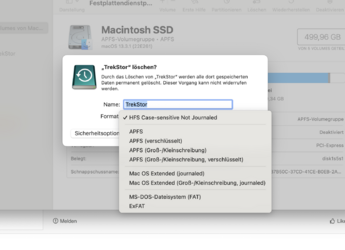

Der Compi meldet, dass er die externe Festplatte nicht reparieren kann und dass ich zwar noch darauf zugreifen kann, aber nichts mehr speichern. Das hieß für mich "kaputt". Also ihr meint komplett löschen und nochmal versuchen?
Nächste Anfängerfrage: Wie lösche ich das Medium? Also in welchem Format? Da stehen 11 und mir sagt keines was. Google hilft leider auch nicht viel. DANKE für eure Infos!
Festplattendienstprogramm/Darstellung "Alle Geräte". Das Backuplaufwerk identifizieren. Obacht: nicht das falsche Laufwerk auswählen, sonst hast Du Datenverlust! Da, wo der Name des Backuplaufwerks eingerückt drunter dargestellt ist ein paar Hierarchien nach oben und dabei jeweils nach links in der Einrückung gehen - so dass Du das physische Laufwerk findest, unter dem das Backuplaufwerk eingerückt dargestellt ist. Du kannst auch gerne einen Screenshot posten, wenn Dir das mehr Sicherheit gibt.
Dieses nicht eingerückte physische Laufwerk anklicken und "Löschen" wählen. Danach eigentlich nur immer Bestätigen und die Defaults lassen (GUID Partition Table GPT, APFS), fertig.
Wenn das erledigt ist, kann das Laufwerk wieder als TimeMachine-Backup-Ziel ausgewählt werden (sofern es nicht doch einen Defekt hat).

Das ist das, was ich nicht verstehe. In welchem Format lösche ich? Das erst ist ja vorangewählt, aber....??

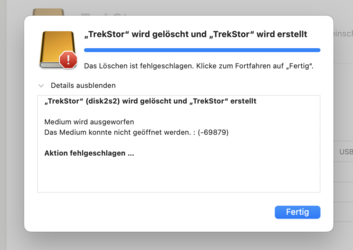

Das endet dann bis jetzt in zwei Fällen (verschiedene Löschungen) so:
nd jetzt gibt es die Platte gar nicht mehr. Also wird wohl nicht mehr erkannt. Aus und ein stöpseln hat nichts genutzt.
Nach dem was Du beschreibst, kann er das Volume nicht reparieren. Das Volume ist die Datenstruktur auf der Festplatte, nicht die Festplatte als Gerät.
Laut Bild hattest Du da ein Volume ausgewählt und nicht die Festplatte.
Nein, das Volume gibt es nicht mehr. Du musst jetzt die Festplatte anzeigen und die Festplatte löschen. Dadurch wird ein neues Volume auf der Festplatte angelegt.
Wie oben angedeutet, muss für die Anzeige der Festplatte zunächst "Darstellung > Alle Geräte einblenden" eingeschaltet werden.

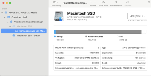

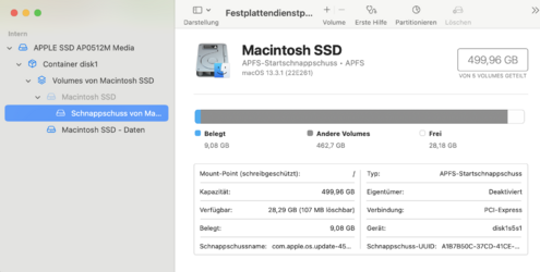

Sorry, ich bin wohl zu doof. Trek Star ist die Festplatte und ich kaoiere den Unterschied zwischen Festplatte und Volume nicht. Abgesehen davon, wird sie - auch b ei alle Geräte - nicht angezeigt. Sie ist an und mit dem Kabel verbunden, wird aber nicht erkannt/angezeigt. Oder heißt sie plötzlich anders? Ergibt aber auch keinen Sinn.
Und was sagt mir dieser "Schnappschuss"??

das ist Dein Systemlaufwerk und der Schnappschuss ist ein Status des Zustands des Dateisystems. Da bitte nicht ran.
Wenn Du Deinen Computer herunterfährst, noch einmal einschaltest und dann Deine Trekstor wieder anschließt, wird sie dann wieder unter alle Geräte angezeigt? Sie hätte jetzt schon angezeigt werden sollen, aber wie gesagt, bisher deutete die Symptomatik nur auf einen logischen Fehler hin - es kann aber auch einen physischen Defekt geben, der den logischen verursacht. Ich hoffe nicht, daher bitte diesen Test noch durchführen.

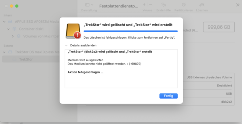

Also jetzt wirklich runtergefahren und wieder eingeschaltet, keinen Neustart. Beim Einstöpseln hört man, wie sie hochfährt, aber sie taucht im Finder nicht auf. Aber im Festplattendienstprogramm. :) Mal sehen, ob sie jetzt gelöscht wird. ... Ich berichte.
Leider kein Erfolg. Noch eine Idee??
Und "eines tiefer im Baum" leider dasselbe....

Mach doch bitte mal einen Screenshot, wenn die Platte im Festplattendienstprogramm erkannt wird. Darauf warten sie, um Dir zu helfen.

Das jetzige Verhalten deutet leider doch daruf hin, dass nicht nur das Volume, sondern auch die Festplatte defekt sein könnte. Falls das Kabel in letzter Zeit vertauscht wurde, könnte es aber noch daran liegen.
Diese Art Festplatte wäre aber auch schnell für etwa 45,-€ zu ersetzen.
