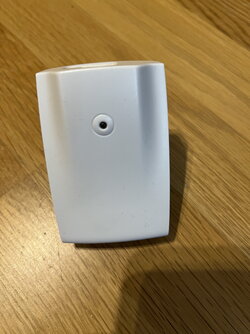

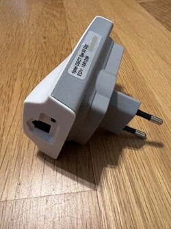

Ich habe dafür ein tiptel DECT Set 50 genutzt. Ist bei meiner Ex immer noch im Einsatz.
