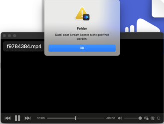

IINA sagt beim Abspielversuch:

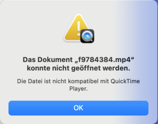

Quicktime:

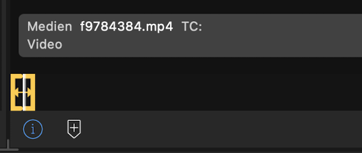

Und die Info beim Import in LumaFusion:
