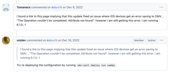

Macs versuchen, erweiterte Attribute zu nutzen, die vom SMB-Server unterstützt werden müssen.
In short:

Du musst nur den Links folgen. Auf der Projektseite steht, Du musst Samba neu deployen:

Hab jetzt den TimeMaschine support in OMV gesetzt. Geht. Danke!
