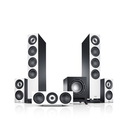

Zu den paar mehr Lautsprechern braucht man auch einen Heimkino AV Receiver z.B.
(s. Rückseite Anschlüsse).
Lautsprecher:

Ich glaube nicht, dass ich aus meinem Wohnzimmer ein Heimkino machen werde. 😎
