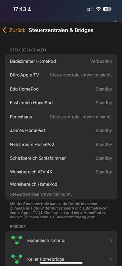

Kann man denn überhaupt mehrere Steuerzentralen gleichzeitig nutzen? Was wird bei Dir unter "Einstellungen des Zuhauses | Steuerzentralen & Bridges | Steuerzentralen" denn genau angezeigt?
Ein grundsätzliches Problem scheint es jedenfalls nicht zu geben. Bei mir läuft's.

So sieht es aus wenn ich zu hause bin.
Ich wollte gerade ein Bild machen, wie es jetzt ist, wo nichts verbunden ist, aber nun geht alles wieder.
Sehr sehr komisch. Danke für die angebotene Hilfe!

Aber du hast doch mehrere weitere Zentralen... das liegt nicht an den ATVs. Auch wenn diese nicht antworten. Gelten für die ATVs spezielle Netzwerkregeln, welche für die ganzen HomePods nicht gelten, bzw umgekehrt?
Grundsätzlich hast du so viele Geräte die als Zentrale fungieren (können), dass der "Ausfall" eines oder zwei davon eigentlich nichts ausmachen sollte, was die Automation und den externen Zugriff angeht.
