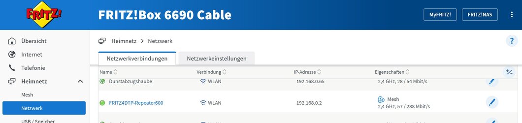

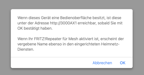

Ich habe eine Fritz!Box 7530 und einen Fritz!Repeater 3000AX als Mesh eingerichtet. Ich möchte nun einen zweiten Fritz!Repeater 3000AX ins System einbinden. Wie kann ich die zwei Fritz!Repeater danach leicht unterscheiden? Ich finde keine Möglichkeit die Repeater mit einem eigenen Namen zu versehen. Etwa Fritz!Repeater 3000AX1 und Fritz!Repeater 3000AX2

Ich nutze andere Geräte (Fritz!Box 7560 mit Repeatern 6000), habe aber offenbar ansonsten ein ähnliches Setup. Ich habe im Benutzerinterface der Box unter "Heimnetz" -> "Netzwerk" in der Liste beim Repeater rechts auf das Stiftsymbol geklickt und dort den Namen geändert.
Im Bentzerinterface des Repeaters kann man ebenfalls unter "System" -> "Repeater-Name" einen vergeben.

Gehe in deiner FRITZ!Box einfach auf Heimnetz | Netzwerk und ändere dann den Namen des Geräts über die Stift-Taste ganz rechts.
