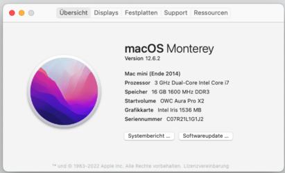

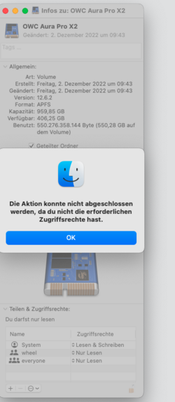

Tut mir leid. Ich lege zwei Fotos bei. Das erste ist mein Computer, das zweite zeigt die Eigenschaften der besagten Haupt SSD. Unten möchte ich die Zugriffsberechtigung ändern, geht aber nicht, Außerdem möchte ich die 317 GB löschbare Daten auch wirklich löschen. Wie mache ich das?

Nicht wenn man den Screenshot betrachtet mit dem Berechtigungen. Danach hat der TE nur Leserechte.

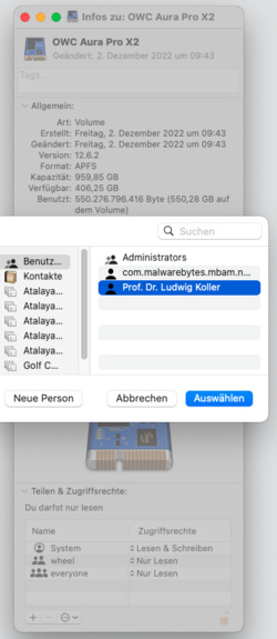

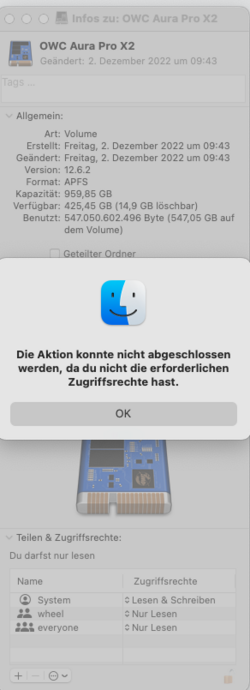

Der nicht vom MAC OSX löschbare Platz waren Snpshots von Techtool. Ich habe diese Funktion deaktiviert und konnte dann die Snapshots zum Tiel löschen. Jetzt beliben noch zwei Snapshots übrig, die angeblich von einem anderen Programm verwendet werden. Ich starte mal neu....
Zitat:
Über das Apfel-Logo oben links wählst Du "Über diesen Mac" und dann weiter zu den Festplatten, die an dieser Stelle dann einzeln verwaltet werden können.
Da kann man keine Rechte verwalten.
Also: Mein Hauptproblem ist gelöst. Techtool entfernt, .... jetzt habe ich wieder über 450 GB zur Verfügung. etwa 15 GB sind löschbar, aber.... Wird wohl von MAC OSX sein, macht aber nichts.
Das Problem der Zugriffsrechte ist noch nicht gelöst. Sehe Foto.

Es gibt dort kein Problem mit den Zugriffsrechten, die Zugriffsrechte sind so wie sie sind ok.

Nein, das ist kein Problem, dort hast du nichts zu ändern, in den Unterordner sieht das dann anders aus, dort hast du dann in einigen Ordner Rechte etwas zu ändern, aber dort hast du nichts zu suchen.

wie kann ich die Zugriffsrechte auf meine Haupt SSD erlangen?
So etwas wie "Zugriffsrechte auf eine SSD" gibt es überhaupt nicht. Stattdessen gelten für jede Datei und jeden Ordner getrennte Zugriffsrechte. Was oben im Bild zu sehen ist, ist lediglich das Recht für den Zugriff auf den "obersten" Ordner des Volumes. Es gilt nur für den Ordner an sich und bereits nicht mehr für dessen Inhalt.
Wenn es sich dabei um den obersten Ordner des System-Volumes handelt (der hat im Betrieb die Bezeichnung "/"), darf dort kein Benutzer Schreibrecht haben. Das würde ansonsten gegen die Ordnungsprinzipien von macOS verstoßen und könnte zu einem Sicherheitsproblem werden.
